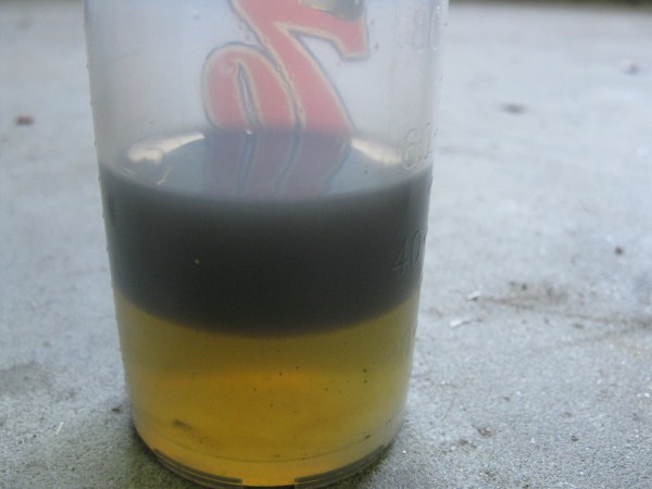

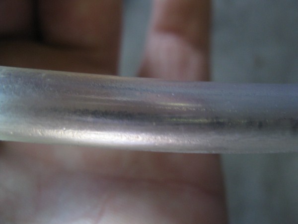

Ik had gisteren tijdens een ritje gemerkt dat ik vrijwel geen druk had op mijn achterrem?.
Vloeistof peil was goed en de blokken waren ook niet versleten en stilstaand kon ik het achterwiel wel blokkeren en de druk bleef ook goed......
lucht aangezogen? huh2
Dus daarom heb ik vandaag maar even de vloeistof ververst deze zat er toch bijna 1,5 jaar op en weg probleem......
Apart dat ik niet de enigste ben waarbij dit voorgekomen is
Omdat ik nu toch bezig was heb ik de koppelings vloeistof ook meteen ververst
Maar wat daar uit kwam shocked2
Dus een tip aan eenieder vervang die koppelings vloeistof regelmatig.
Dan gaat de standaard slave cylinder (misschien) ook langer mee? wink3
Zwart gruis in de aanzuigslang... afkomstig van de koppelings vloeistof.

Die zwarte vloeistof die je bovenop ziet drijven is de koppelingsvloeistof.... deze is normaal net zo blank als remvloeistof

BerichtGeplaatst: Ma, 10 Okt. 2011, 22:16    Onderwerp: Reageer met quote
heb je in die onderste fles de remvloeistof en koppelingsolie bij elkaar gegooid? .. want dat mengt niet he smiley
en ja.. het zijn kleine hoeveelheden, en worden dus snel vies.
Jaarlijks/bij iedere beurt doorspoelen doet wonderen... dan gaat het minder snel stuk en je hoeft niet iedere keer alles helemaal uit elkaar te halen

Ik ben dan die dealer grin rolleyes3 ,want ik doe mijn onderhoud zelf.
En inderdaad het staat voorgeschreven rem vloeistof bij een grote beurt of elke 2 jaar.
Dit heb ik nu na 1,5 jaar gedaan dus ruim binnen de tijd wink3
Echter de koppelings vloeistof vervangen staat niet voor geschreven, alleen controlle van het niveau!!.
En ja die foto met dat potje is oude rem vloeistof en koppelings vloeistof bij elkaar.
Ik gooi toch alles in een zelfde fles voordat ik het inlever bij de milieu straat.
Want of ik het doe of hun dat maakt geen verschil.
