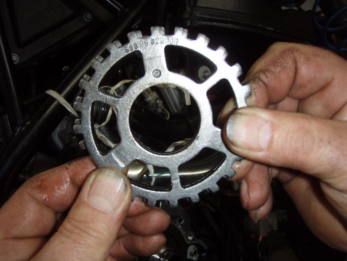

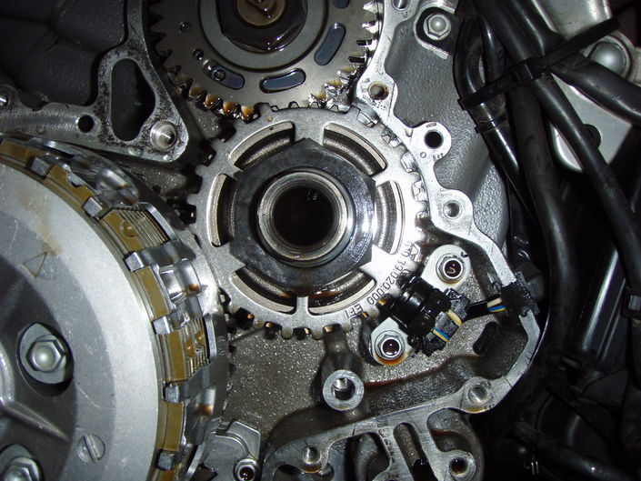

Het is mogelijk. Ik weet dat dit reeds vaker gedaan is. Zover ik weet is dan oa nodig een ander ontstekingswiel en ik dacht ook andere nokkenassen.
Op het amerikaans en duits forum moet hier eea. over te vinden zijn.
Ik meen dat hier op het forum ook iemand is die het al eens gedaan heeft.
Er ziin ook motoren van een een superduke, supermotard in een adventure geplaatst.
Dus ik zou zeggen moet kunnen. Alleen ff zoeken op de diverse fora's voor ervaringsdeskudigheid.
(Ik heb al ff gezocht. Deze , zie foto's, moet dus van de 950 er in komen. Zou nog met Ktm West zo bellen of je nokkenassen van de 950 kan omzetten naar de 990).
Volgens mij was het dat en natuurlijk ff uit= en inbouwen.
Ntuurlijk alles zonder garantie uhoh

Ja, als je een 990 blok in een 950 wil hangen, met de carbs er op, dan moet dat kunnen denk ik. Je kunt immers ook 990 cilinders en krukas (slag is langer!) monteren in een 950.
de 950 heeft alleen een ontstekings pick-up nodig, verder geen sensors vanhet blok (ook de TPS is alleen voor de EPC nodig; EPC en SAS gooi je er toch af).
Vraag is of de carburateurs op het injectiespruitstuk passen, of dat je het spruitstuk overmoet zetten, of dat de maten daar niet juist zijn.
