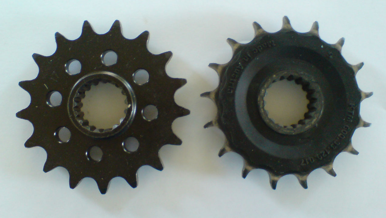

Ketting en tandwielen vervangen is prima te doen. En het was bij mij wel hard nodig!
Voor het voortandwiel heb je wel degelijke gereedschap (dop 32) nodig. Die van mij zat behoorlijk vast en de eerst (goedkope) doppenset boog ik volledig krom. Klinken van de ket is met wat geweld en twee hamers ook zo gebeurd. Ik was nog de meeste tijd kwijt met het schoonmaken van de kunststof geleiders en het verwijderen alle het oude kettingvet.

Zoek de verschillen

Wat is eigenlijk de bedoeling van het rubber dat standaard op het voortandwiel zit en niet op alle aftermarket tandwielen?

Bedoeling is dat dit een geluidsdempende functie heeft. Echter voor off-road niet wenselijk daar de zand tussen de kettingschakels wordt gedrukt waardoor weer meer slijtage.
Dus: er af snijden...
Voor de weg prima.

Ik las zelf in de 'Hall of wisdom' dat ze oorspronkelijk een 16T voortandwiel hadden bedacht maar uiteindelijk vanwege het geluid over zijn gestapt op een 17T.
http://www.ktm950.info/how/Orange%20Garage/chains/replacement/cpmodem_chain_and_sprocket_install/chain_and_sprocket.html
Note the rubber coating on this sprocket. It is applied to the surface only and is there to help quiet chain noise for strict European noise regulations. Originally the 950 was designed to use a 16T front sprocket. The 17T was added later as part of an effort to quiet the big twin enough to pass these noise regs.
