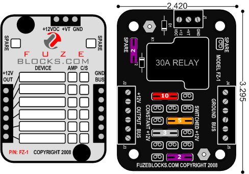

Ik kwam op het internet een Fuzeblock tegen, misschien is dat iets om extra aansluitingen te creëren.
Kijk eens naar dit topic

kan je er misschien foto's van laten zien 2thumbsup

Je kunt het beste even op de site kijken voor foto's. Hierbij in ieder geval 1 van de foto's.
