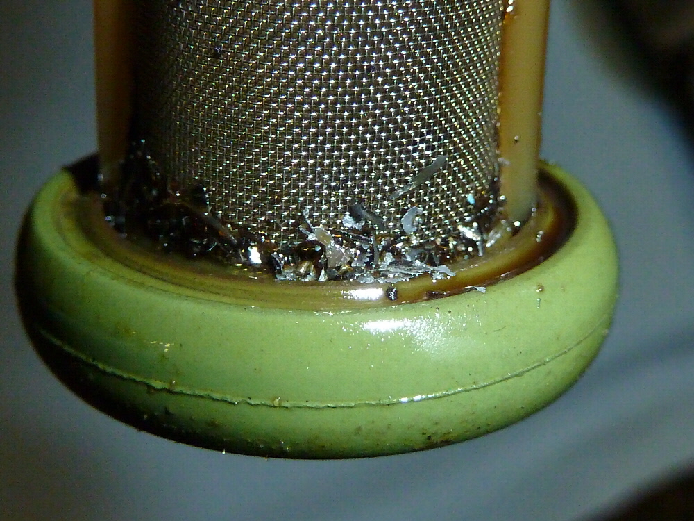

Ik ben bezig mijn 990S een grote beurt te geven.
Nu haal ik de oliezeefjes eruit en kom tot ontdekking dat de ronde uit de voorrad tank wel erg veel slijpsel heeft verzameld.
Aan de magneet stoppen zat ook wel iets, maar in het zeefje lijkt het net of het lagermateriaal is.
De 7500km beurt heeft de dealert gedaan, en ik was er bij snobby , maar ik herinner mij niet dat de monteur dit zeefje heeft gereinigd. Ook de platte rechts van de rechter kant niet trouwens, en daar zitten nauwelijks slijp delen op. Dus het is aannemelijk dat het de oogst is van 17000km.
De motor loopt netjes, geen rara geluiden. Moet ik mij zorgen maken?
Alvast bedankt voor het meedenken!
Groet, Wout

ik zou me niet druk maken het is niet echt veel

niet druk om maken.
waarschijnlijk zijn die zeven er nooit uit geweest iddd... veel dealers doen het niet (omdat ze de zooi tegenhouden, en toch niet verstopt gaan zitten.
de reden om het wel te doen is dat je dan zo af en toe eens een check hebt, of er veel gruis uit komt.
Kleine deeltjes kunnen lak-bladders zijn (van die grijze alu-lak), borgvloeistof stokjes etc. Ook bij misschakelen e.d. krijg je soms gewoon kleine splitertjes... die zijn niet meteen erg ofzo.

Dat slijpsel zat er bij mijn twee eerste onderhoudsbeurten ook in, ongeveer in dezelfde hoeveelheden. Daarna geen enkel schilfertje meer in gevonden...

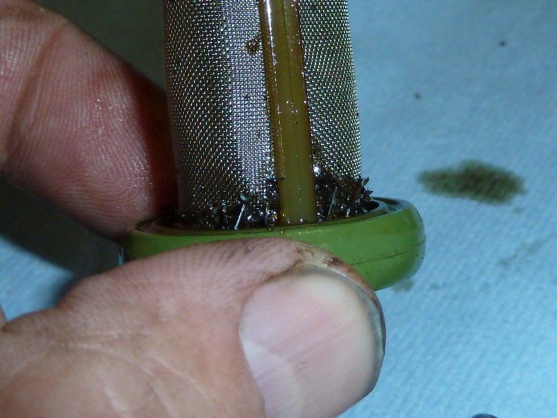

Bedankt jongens!
Ik kan weer rustig slapen.
Had al wel zoiets verwacht, maar bij de Africa Twinn nooit zoiets gehad....eh oh ja daar zaten ook geen groffilters in....en kwamen dit soor dingen gewoon in het filter element en dus zag niemand het idea2 . Niemand gaat ook zijn filter open zagen......
Wel vond ik het vrij veel. Het zat echt rondom. Maar na 15000km niet verontrustend dus...... uhoh2 . Nog een fotootje
Hoe vaak reinigen jullie je brandstoffilter in de pomp?
