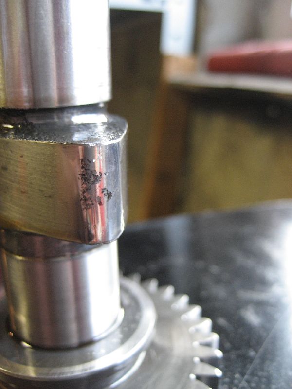

Hey motards.... Bij het stellen van de kleppen kwamen Rob Motard en ik tot een ontdekking..... Op de nokkenas van de achterste cilinder vonden we op de rechter nok van de intake-kant redelijke krassen en inkepingen (alsof er iets heeft tussen gezeten) We stellen ons de vraag of dit een ramp is of totaal niks voorsteld.... Mss weten jullie wel hoe het zit ...
Groeten Bèr Motard
Lichte krassen en inkepingen op de spitse kant van de nok....

Hey motards.... Bij het stellen van de kleppen kwamen Rob Motard en ik tot een ontdekking..... We stellen ons de vraag of dit een ramp is of totaal niks voorsteld.... Mss weten jullie wel hoe het zit ...
Groeten Bèr Motard
Die plekjes op de nok noemen ze "Pitting" en komt vaker voor op een nokkenas. (ontstaat tijden het harden van de nokkenas) mits het geen krassen veroorzaakt op het deel waar de nok tegenaan komt kan het geen kwaad. wat bedoel je met inkeping?
zou me er niet over ongerust maken.

Is idd pitting, zegt veel over de kwaliteit vd gebruikte nokkenassen....

Dat is GEEN pitting in dit geval, maar wel een bekend dingetje..
Dat is hoe een nokkenstok is gegoten. de ktm stokken worden (werden) erg dicht bij de afgewerkte laag gegoten, en soms zelfs iets er onder, dus waar normaal iets word weggeslepen om tot het eindproduct te komen, is hier een kuiltje in het giet stuk geweest Smile Het kan geen kwaad en zal de motor zijn leven zo blijven.
zolang het maar niet schokkend veel van deze plekjes zijn. er zijn ook wel eens stokken onder garantie vervangen.
Het kan ook "fretting corrosion" zijn.
Als het dat zo is zal het langzaam verder gaan. Zolang er geen verdere beschadigingen te zien zijn op andere delen. hou het in de gaten. het is een proces wat heel langzaam gaat.

ik zou me er ook geen zorgen om maken, monteren en vlammen maar ...

Beter laat dan nooit..... even melden dat da allemaal dik in orde is gekomen en dat er intussentijd serieus gevlamd is....... Met alle gevolgen vandien!!!!!! ( zie topic: Deukie in velg) stars
Allemaal bedankt voor de info !!!! thumbsup
