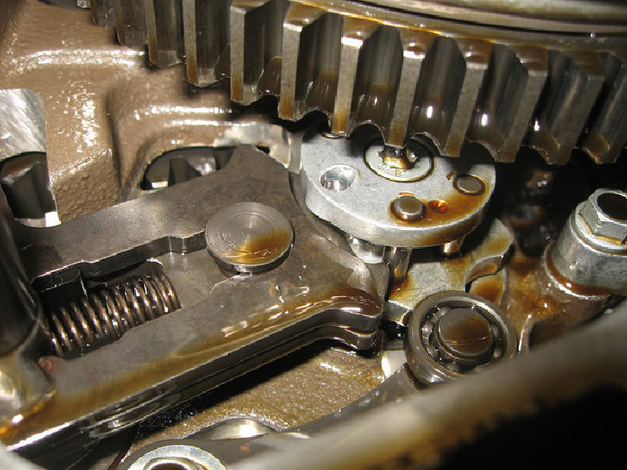

Even een tussenstand.
Schakelpook zit niet los.
Wat wel los zit is het boutje van het wieltje met de schakelpennetjes.
De pennetjes zitten er nog allemaal in rolleyes
Hopelijk is dat alles
Nu mijn volgende probleem de kooi van de koppeling wil er niet af.
Je moet dan het tandwiel (waar de sensor van de onsteking naar kijkt) in de juiste stand zetten en dan moet ie eraf kunnen.
Blijkbaar is bij mij het blok gekrompen want dat krijg je er echt niet af zo.
We worstelen verder

Nieuw berichtGeplaatst: Ma, 12 Apr. 2010, 20:16    Onderwerp: Reageer met quote
neuh, die positie is gewoon om hem weer hetzelfde terug te krijgen volgens mij hoor:
Heb je de koppelingsdrukplaat los gehaald (6 boutjes), alle platen er uit? en de centrale moer los?
Dan moet de koppelingskoft gewoon helemaal los zitten om zijn lagering, en er zo af kunnen! (let op de vulring die ergens ligt...): handboek gelezen?

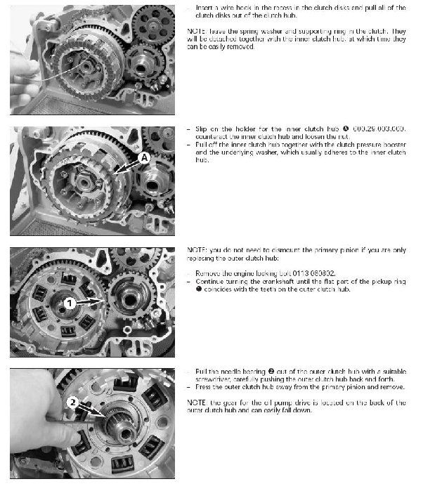

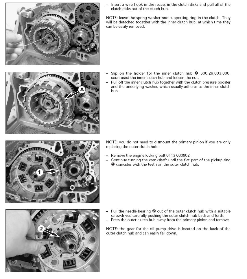

Nieuw berichtGeplaatst: Ma, 12 Apr. 2010, 22:22    Onderwerp: Reageer met quote
heb gelukkig ook nog een engelse versie van het handboek leest voor mij toch makkelijker dan de duitse.
Dr. Bean ik denk dat je gelijk hebt ik moet het naaldlager er nog uit lepelen.
Maar dat wist jij al rolleyes
je opmerking RTFM book2 is terecht
Morgen verder prusten

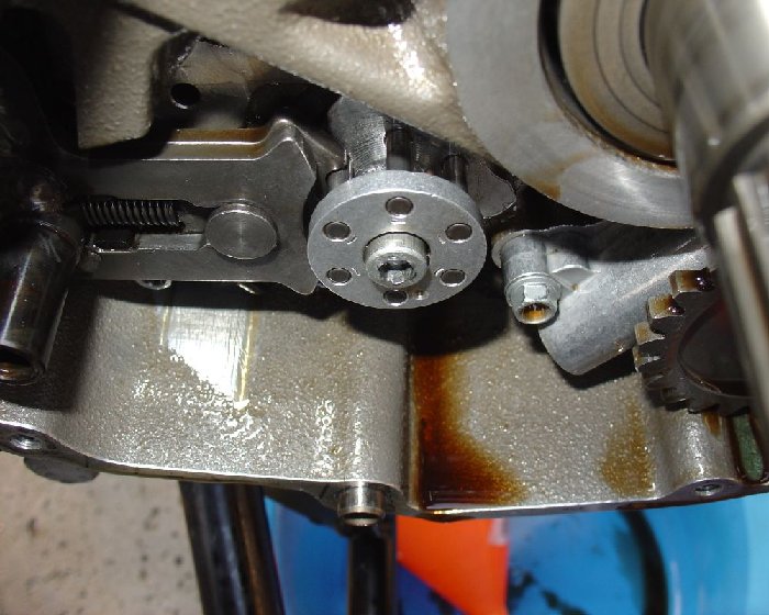

Berichten: 2740
Nieuw berichtGeplaatst: Ma, 12 Apr. 2010, 22:23    Onderwerp: Reageer met quote
hij kan er pas af als de lager bus er eerst uit is, die zit tussen de as en de korf in.
Als die foto jouw wals kopje is dan mist er een pinnetje hoor dozey
daardoor schakelt ie niet meer. haal die even uit je blok voor je het weer afbouw.
Ik heb eventueel nog zoŽn dingkie voor je liggen van een lc8 bak.
edit± A, ik was te laat..
blackdef
Geregistreerd op: 17-6-2009
Berichten: 108
Woonplaats: Zevenaar
Nieuw berichtGeplaatst: Di, 13 Apr. 2010, 9:54    Onderwerp: Reageer met quote
Hoi Steven,
Nee dit plaatje heb ik van het ADV forum af geplukt.
Bij mij zitten alle pinnetjes er nog in gelukkig.
