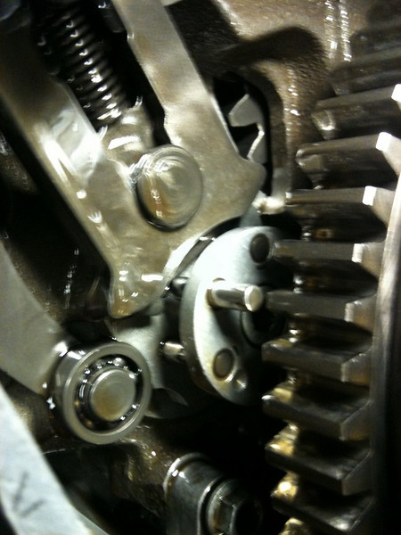

Ik ben op zoek gegaan naar problemen met de versnellingsbak. Het schijnt dat deze bombenpruf is. Ik heb op het moment echter een hakerige bak. Problemen met schakelen tussen 4 en 5 is er altijd al wel een beetje geweest. Op dit moment kan het op elk schakelpunt moeilijk over te schakelen zijn. Na drie keer geprobeerd te hebben om te schakelen koppeling weer even op laten komen en dan wilde hij wel weer.

Ik heb de motor inmiddels bij de dealer staan, opschakelen ging onderweg nog wel een beetje, naar beneden was een ramp.
De monteur heeft even een stukje gereden en had dezelfde bevinding gelukkig. Hij had dit eerder bij een crosser gevoeld, zat er een los deeltje onder de meenemer aan de andere kant van het schakelasje. Hij hoopt dat dit het is, dan valt het mankement mee.
Jan
Je bedoeld deze meenemer?, want dit heb ik op advrider af en toe wel eens voorbij zien schuiven

Hallo Vonkenboer,
Ik kreeg een plaatje te zien bij de dealer, ik denk dat dit deel bedoeld werd.
Die bovenste vork zou nog maar 1 kant op kunnen. We zullen het wel horen tzt
