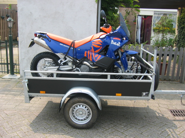

alle 3 mijn lc888 heb ik diverse keren met aanhanger vervoerd,
(niet omdat ze kapot waren hoor wink3 ).
voorkant:
spanriemen met haken en onderaan van die zelfsluitende carabijnhaken,
omdat een gewone haak bij evt slapkomen van een riem uit het oog kan "vallen".( heb ik echt waar al een keer meegemaakt sad3 )
de ktm spanriemen die je bij elke dealer kunt kopen zijn mooi breed en hebben ook die carabijnhaken aan de onderkant.
(er is ook een uitvoering zonder die carabijnhaken).
fietsen met een kuip zet ik nooit vast aan het stuur, maar met stropjes om de onderste kroonplaat heen, en dan de haak van de riem er in.
(dan schuren de riemen iig niet tegen de kuip aan).
Achterkant: 2 afzonderlijke riemen gebruiken, en bv aan de duovoetsteun beugels of aan het kofferrek, even met je bovenlichaam op het zadel de vering inpompen, en tegelijk de banden aantrekken, de banden staan dus eigenlijk strak door de vering van de motor ( geldt ook voor de voorkant)
nooit 1 riem over het zadel, je deukt alleen maar het zadel in, en door het gejutter schuurt het zadel als het ware onder de riem door, en staat de achterkant niet stabiel.
Ratelriemen vind ik onhandig en overbodig, want door het gedeeltelijk inpompen van de vering komen de trekbanden strak zat te staan.
hier een plaatje van m'n saris aanhanger, multifunctioneel, want de wielgoot zit slechts met 1 centrale bout vast, is dus snel verwijderd als de aanhanger voor andere doeleinden gebruikt moet worden, ook de vloerogen heb ik verzonken gemaakt, zodat de laadvloer volkomen vlak is.
op de foto hangen er riemen over het zadel heen, maar dat zijn slechts de uiteinden, (staat geen spanning op).
vuistregel is dus, gebruik de vering van de motor om de boel strak te houden, dus ook niet op de bok zetten of de zijstandaard gebruiken.
laat de riemen nergens langs schuren, want hoe onbenullig het er ook uitziet, over een afstand van 1200km kan je riem mooi doorschuren.
