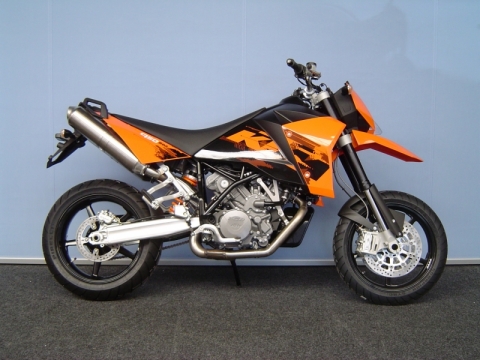

BerichtGeplaatst: Ma, 1 Jun. 2009, 13:24    Onderwerp: Reageer met quote
bv spatbord gebruiken van duke 2 (de 1 cilinder).
smaken verschillen, maar ik vind dit erg mooi thumbsup

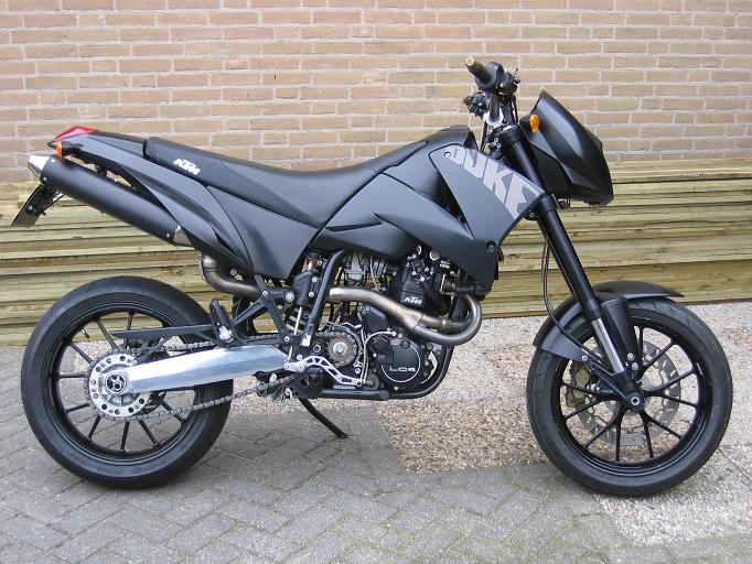

BerichtGeplaatst: Ma, 1 Jun. 2009, 16:54    Onderwerp: Reageer met quote
mr wheely schreef:
zal niet makkelijk gaan zijn veel andere voorpootjes en andere bevestiging op de vork
misschien past een superduke spatbord beter?

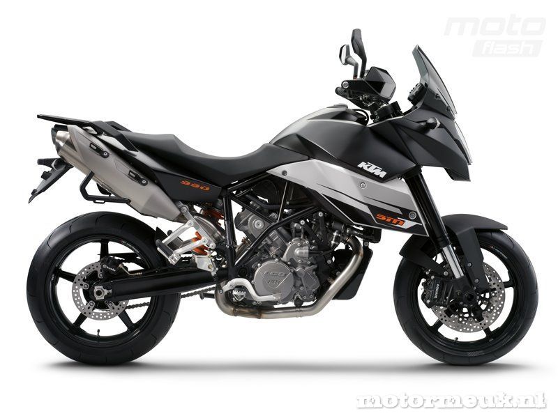

BerichtGeplaatst: Ma, 1 Jun. 2009, 20:40    Onderwerp: Re: spatbord Reageer met quote
jp schreef:
dank voor reacties,ga bij de dealer eens horen of dit van de SMT mogelijk is.
zal niet zo maar passen denk ik, veerweg SMT is 160mm die van de gewone SM iets van 200-210mm toch? Dus je zal een alu beugeltje moeten maken om het spatbord een beetje hoger te krijgen.
BerichtGeplaatst: Ma, 1 Jun. 2009, 20:54    Onderwerp: Reageer met quote
Ach ja, de smt heeft een laag spatbord, dus dat komt het dichtst bij de sm in de buurt ( ik ben niet zo thuis in non-adv modellen wink3 ).
Maar burgerking, die veerweg maakt toch niets uit??
als je het mij vraagt past een smt spatbord zo op een sm,
het zit immers op de onderkant van de vorkpoten gemonteerd.

BerichtGeplaatst: Di, 2 Jun. 2009, 1:45    Onderwerp: Reageer met quote
idea2 klopt....zou idd geen probleem moeten zijn.
is wel een probleem met die veerwegen, die van de sm zijn langer dan die van de smt, en dan zijn je voorpoten niet meer beschermd tegen steen slag, omdat ze niet volledig afgedekt zijn aan de boven zijde, wat weer voor lekkage kan zorgen
 Bestandsgrootte:  65.9 KB
 Weergegeven:  18304 keer
 Bestandsgrootte:  134.42 KB
 Weergegeven:  596 keer
BerichtGeplaatst: Di, 2 Jun. 2009, 10:40    Onderwerp: Reageer met quote
theoretisch heb je gelijk mr wheelie, maar als ik op de foto van de smt kijk, dan is er nog wel een beetje speling, en het verschil in veerweg is geloof ik een cm of 4?.
Ik zou dat wel aandurven, zeker omdat je met een smt nooit in het terrein zult komen (of je moet een beetje "prettig gestoord"zijn grin2 ).
de lengte van pootbescherming zal ook wel berekend worden bij volledige negatieve uitslag, een situatie die in de praktijk vrijwel nooit bereikt wordt. (behalve tijdens een sprong of wheelie).
