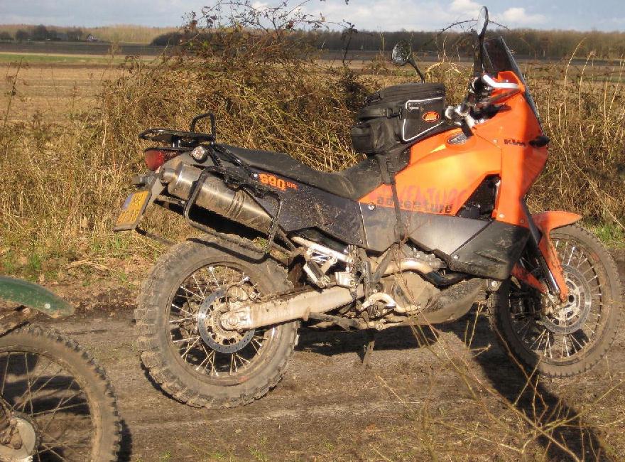

De aanpassingen van de adv. gaan niet zo snel, maar wel door. De belangrijkste: stuurverhogers, andere handvatten en alu handkappen, G2-gasoverbrenging en nu dan eindelijk TKC-80's.
TKC-80's leek een veilige keuze vanwege de betere grip op de weg en om meer geleidelijk aan het gedrag van noppen te wennen. Bijna 1500km verder kan ik zeggen dat die banden in het zand goed bevallen en nauwelijks slijten. Vanaf het begin kan ik op het gas rijden en met meer controle driften. Ook in losser zand. Perfect. Op de weg ook nog geen klagen.
Maar, in de dikke prut is het weer het oude liedje. Het voorwiel gaat snijden en de achterband heeft onvoldoende grip om de moter met gas erop te corrigeren. En dat betekent weer als vanouds stapvoets door de bagger (scheelt wel prut scheppen uit al die hoeken en gaatjes van dat ding). Is dat onlosmakelijk verbonden met >200kg, de TKC's of kan één van jullie me tips voor verbetering van mijn rijstijl te geven?
Groeten, Erik
(verbruik 1 op 10 tot 12, thumbsdown )

ligt aan 2 dingen:
- adventure is wat zwaar van voren (zie tips/verbouwingen om hem lichte rte maken
- en JA, inherent aan TKC: Vooral d evoorband: Een tkc voorband is gewoon veeeel te ondiep.
Neem met de lc8 gewoon een flinke noppenband voor (Baja, Scorpion pro etc) en iets minder achter.
maar het blijft altijd glijden, het is 200kg en die gaat rechtdoor....

voorband is ok op de weg, maar de adventure wil graag voor een wat aggresievere band dan achter: Dit is bij de TKC's juist niet het geval (voor is tamelijk ondiep).
Dus als setje vind ik het niet zo geschikt. Omdat de voorband toch minder sluit, kun je ook kiezen om er gewoon een wat agressievere voorband bij te monteren, die wat harder slijt, maar dan gewoon gelijk met de achterband op is .

Nieuw berichtGeplaatst: Di, 25 Mei. 2010, 11:33    Onderwerp: Update Reageer met quote
Door toeval heb ik een complete set extra wielen aangeschaft.
De combinaties waar ik tot nog toe (behoorlijk) tevreden mee rijd:
- TKC80 achter en MT21 voor (meest gebruikt; onverhard)
- Standaard scorpion achter en TKC80 voor (voor lange ritten met veel verhard)
- Standaard scorpion achter en MT21 voor (soms, als ik lui ben en maar één wiel wil verwisselen)
Verhard:
De MT21 mist op asfalt wat stopkracht. Op droog asfalt bevallen alle combinaties goed. Op nat asfalt ben ik met de TKC80 de eerste duizend km wat huiverig. TKC80 voor is ook bij regen behoorlijk goed.
Onverhard:
MT21 is een aanrader. Dikke prut is nog steeds niet gemakkelijk, maar wel rijdend te doen. In zand is het dikke pret. TKC80 blijft verradelijk op vette klei en gras. Zolang het droog is presteert de standaard Scorpion best goed. Onder natte omstandigheden kun je getrakteerd worden op lekkere glijders.
Groeten, EP
