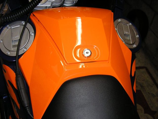

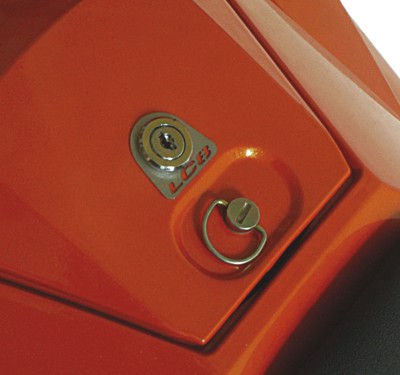

Eindelijk dus tijd gevonden om dat Touratech tankslotje te monteren. Eindelijk want in de voorbije duistere periode zag ik niets wat ik aan het doen was, en vandaag was dat anders, véél licht aanwezig en dus voila ik begon eraan.
Het opbergvakje is gemakkelijk te demonteren, je zet het open en je haalt de twee rechter vijsjes los, zodat je het dekseltje er zonder forseren kan uithalen. Gaatje 4mm boren (alu hulpplaatje gebruiken) en dan de 10 mm boor erin. Klevertje erop en alles met het mesje uitsnijden. Slotje erin en voila. Dat ziet er al mooi uit. Deksel er terug op en niet vergeten de twee vijsjes erin.
Het opbergvakje is nu afsluitbaar en rond het slotje zit nog een plaatje met een mooi "LC8" motief in. En dit voor een kleine 20 euro. Bedankt Touratech.

Plaatjes....?
Wil dat eigenlijk zelf maken . Slotje heb ik nog wel liggen.
Alleen dat LC8 plaatje wordt een probleem grin

Zou het op de scanner kunnen leggen, maar dat heb ik niet.
Het eerste plaatje is er om van binnenuit op de juiste plaats een gaatje 4mm te boren. Later boor je dan met 10mm zonder plaatje alles uit. Daarna de sticker (pasvorm van het slot). Het slot erin en dan dat alu plaatje in de achterkant om alles mooi vast te zetten. Ik heb het niet gedaan omdat het mij juist wat teveel werk was en volgens mij overbodig. De acerbis plastiek is te dik en te sterk om een alu plaatje achteraan extra te moeten monteren ! Dus je hebt dat niet nodig.

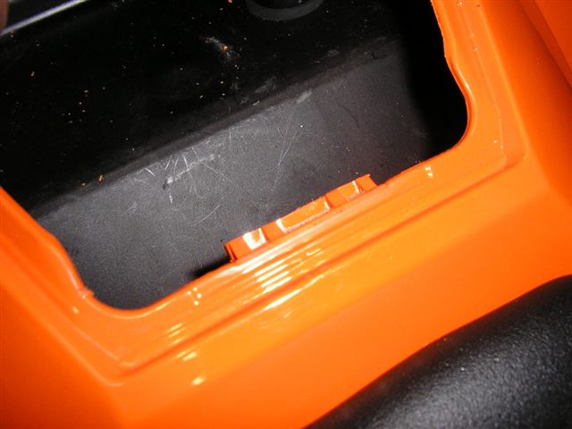

hier ik zal je helpen

Jij bent een echte vriend grin2
Nou hog eentje van de binnenkant... rolleyes

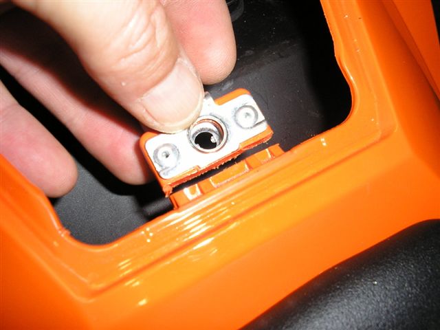

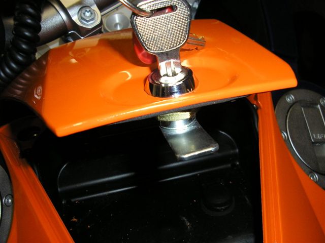

BerichtGeplaatst: Wo, 11 Mrt. 2009, 4:28    Onderwerp: Reageer met quote
heb ik nie maar je kunt dit ook doen is beter en goedkoper

BerichtGeplaatst: Wo, 11 Mrt. 2009, 4:29    Onderwerp: Reageer met quote
en nog 1tje

Da's inderdaad ook een mooie oplossing.
Nadeel is dat je hem alleen dicht kan doen met een sleutel. Dus tijdens een dagrit moet je onderweg steeds de sleutel paraat hebben.
Ga ik nog even overna denken... thinking2
