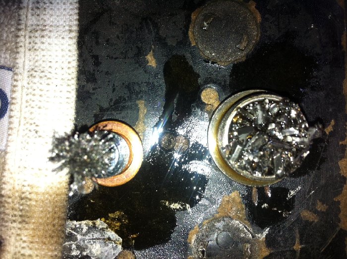

ok, het probleem is als volgt:
tijdens het rijden schoot de motor uit versnelling, alsof ik niet hard genoeg opschakelde ik dacht dan ook dat dat mijn fout was... en gewoon harder moest tikken maar het was altijd van 2de naar derde, meestal tijdens een wheely.
nu de laatste offroadrit begon het snel erger te worden, opschakelen en steeds tussen de tweede en derde terechtkomen of eruitschieten.
hierbij begon in derde versnelling ook de versnellingspook zwaar te schakelen, alsof de pook zelf geklemd zat.
nu 500m voor de finish bleef die dan ook stken in 2de of 3de, weet ik niet precies en ontkoppelen helpt niet.. motor blijft in de versnelling en wiel blokkeert.
starten kan wel, met koppeling in draait de motor vrij... maar wiel blijft geblokkeerd.
dus olie eraf gelaten en ik zie dus veel brokken aan de plug, foto is bijgevoegd.
koppeling heb ik er nu uit, zijdeksel afgenomen en korf is in perfectge staat...
versnellingsbak dus? iemand een idee?

Yep, versnellingsbak. Koppeling zit immers tussen bak en motor.
Lijkt op een stukgelopen lager, maar kan van alles zijn. Je zult hem toch uit elkaar moeten halen, of een ander blok scoren!
Dit soort hard-metaal gruis gaat ook in de loopvlakken van alle lagers zitten: ergo, eigenlijk moet je alle lagers van het blok nu heel goed inspecteren cq. vervangen.
Haal de oliepomp-zeef effe los, daar liggen misschien de echte grote brokken.
Je oliepomp zal ook wel een tik gehad hebben (die krijgt immers de ongefilterde olie.

ja ik was er al bang voor... maar had het intussen ook door... ik was al aan de tweede optie (ander blok) aan het denken... en intussen dit blok openen en rustig aan alles nakijken/vervangen.
anders is het seizoen voorbij tegen ik de boel weer ineen heb...
bedankt voor je snelle reactie... zucht...

2009 990 adventure R 33000 kms waarvan een 3000 hard-offroad...(het laatste jaar) wel stevig gereden. maar het eruitschieten gebeurde al een tijdje voor het offroadgebeuren dus dat is niet de oorzaak.
da zeef zat trouwens haast niets in... op een paar smalle spaantjes na..
