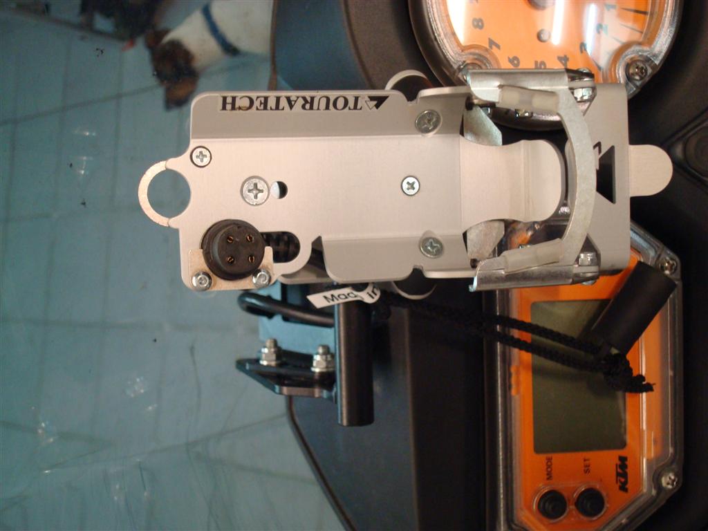

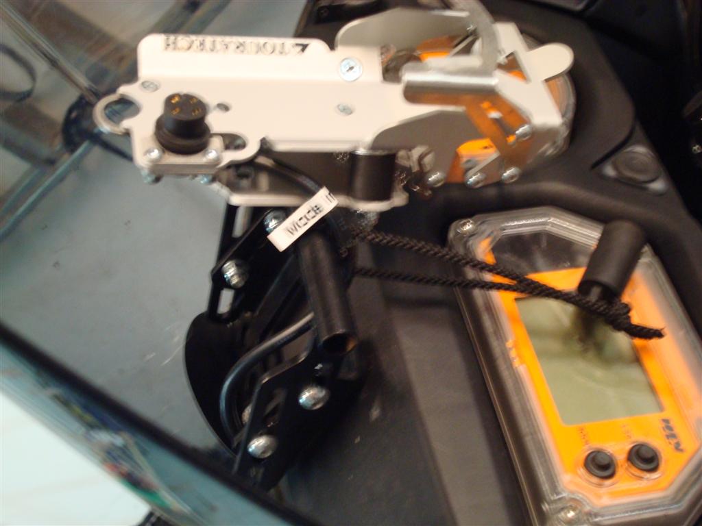

Ik heb de GPS in zo een touratech houder zitten.. daar zit een kabeltje in naar de ACC1 (of 2, weet niet meer zeker) achter het dashboard, maar in ieder geval, vanaf het moment dat ie in de houder zit, heeft ie stroom van de motor; is gemakkelijkste oplossing en je 12volt aansluiting op je dashboard blijft vrij (gebruik ik dan voor opladen gsm enzo)

Ivm de gpshouder: de beugel voor op het dashboard kost er 36 en de houder zelf kost er 73. Komt nog een kabeltje van, denk ik 20 euro bij...

Bij deze...

Baai the weei, check this: http://forum.lc8.nl/viewtopic.php?t=1946
Is ander beugeltje dan ik heb denk ik maar doet wat het moet doen...
www.roeligan.net
Berichten: 2752
BerichtGeplaatst: Wo, 10 Sep. 2008, 9:48    Onderwerp: Reageer met quote
is precies hetzelfde beugeltje hoor Smile

I'm velly solly fol the mistake rolleyes3
maar vond het niet zo duidelijk op de foto book2

vreemd , dat van Roel ziet er op de foto precies wat ingewikkelder uit.

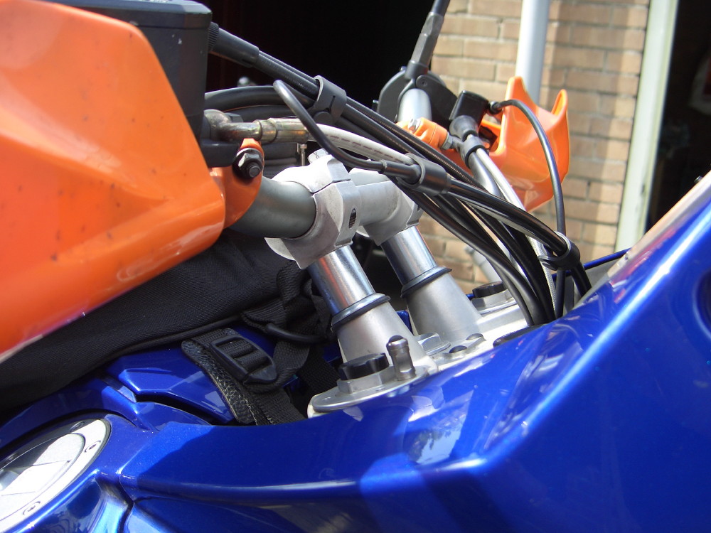

ik had eerst ook de 18 mm stuurverhogers van ktm. dat vond ik te weinig (ben 1.90 m klein). heb nu 30 mm van SW-Motech. kosten 24 euri en vind ik persoonlijk mooier als de touratech vehoger. importeur in nl is www.splashdesign.eu. zij verkopen niet via internet maar geven een dealer op in de buurt.
grts,
udo
