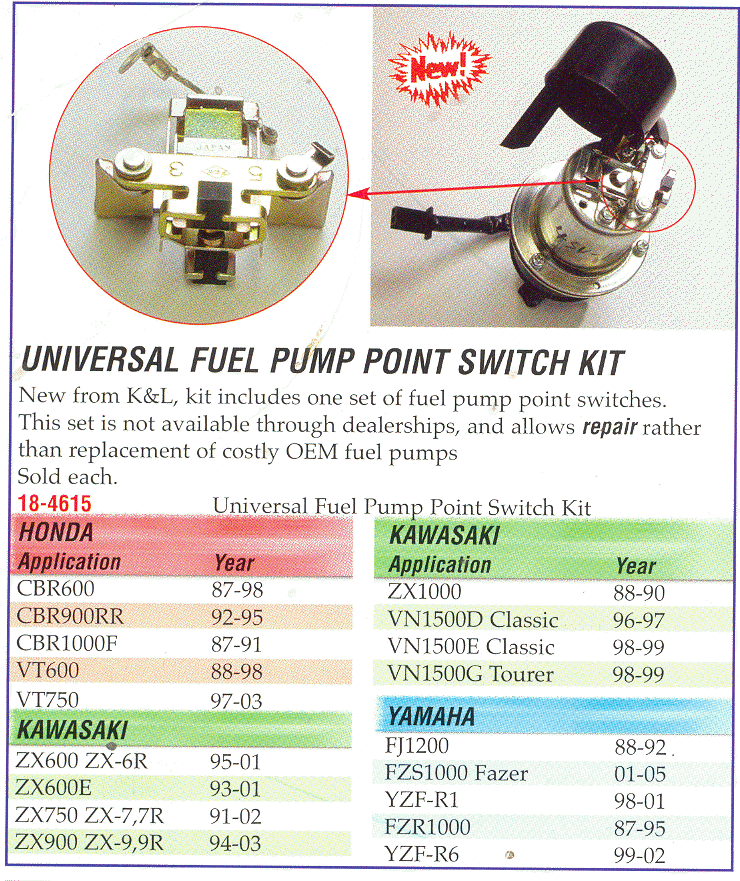

Nieuw berichtGeplaatst: Wo, 27 Aug. 2008, 8:53    Onderwerp: Reageer met quote
http://www.cyclewareables.com/pages/fuel_pumps/fuel_pumps.htm
zie bijgaande link (ook van het Amerikaans forum).
Lijkt op dezelfde contactpunten als in de LC8 benzinepomp.
Ik heb een mail gemaakt voor een prijs opgave met de vraag of ook naar Europa wordt verstuurd.
Zou natuurlijk helemaal handig zijn. Alleen contactpunten verwisselen en verder met die handel.
Natuurlijk zijn er meerdere oplosingen denkbaar. Echter gezien mijn technische vaardigheden zoek ik naar mogelijkheden die voor mij toepasbaar zijn als ik ergens stil sta in de pampa.
Gr.
Rene
 Bestandsgrootte:  253.17 KB
 Weergegeven:  334 keer
Berichten: 2740
Nieuw berichtGeplaatst: Wo, 27 Aug. 2008, 9:05    Onderwerp: Reageer met quote
ziet er goed uit, maar het setje dat gerben strax wel te koop gaat aanbieden is een permanente oplossing, en vast goedkoper dan uit de US laten komen ook..
Je kan ook gewoon ZELF de contact puntjes vervangen, op je bestaande grondplaat.
