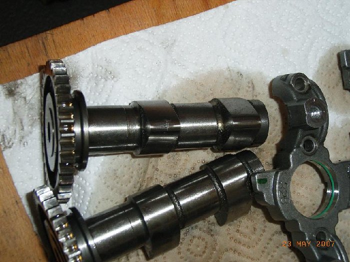

BerichtGeplaatst: Vr, 1 Jun. 2007, 7:48    Onderwerp: Reageer met quote
Ja, heb ik ookgehad
De inlaatnokkenas van de achterste cilinder is hierbij vervangen
 Bestandsgrootte:  118.14 KB
 Weergegeven:  347 keer
Berichten: 6807
BerichtGeplaatst: Zo, 3 Jun. 2007, 13:20    Onderwerp: Reageer met quote
materiaal foutje denk ik.
