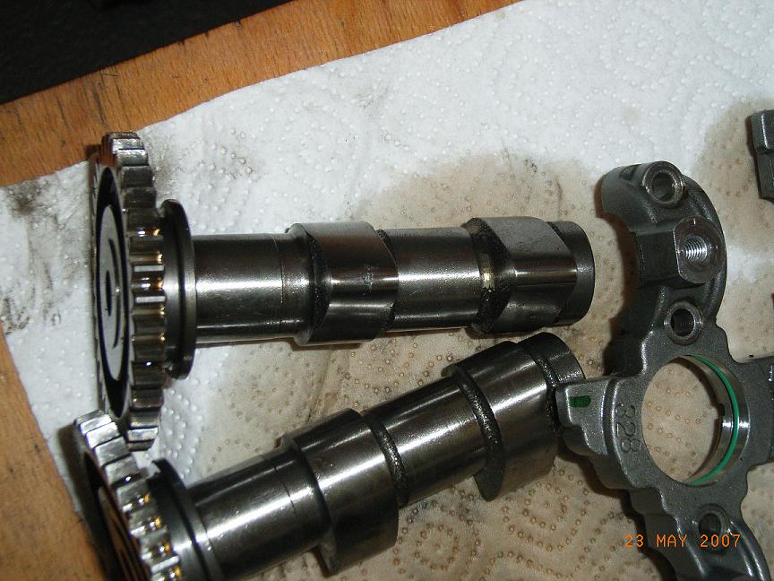

Ja, heb ik ookgehad
De inlaatnokkenas van de achterste cilinder is hierbij vervangen

materiaal foutje denk ik.
De LC8 van Schradt is bij 80000 uit elkaar geweest, en die had nokkenassen als nieuw.
