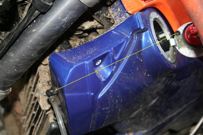

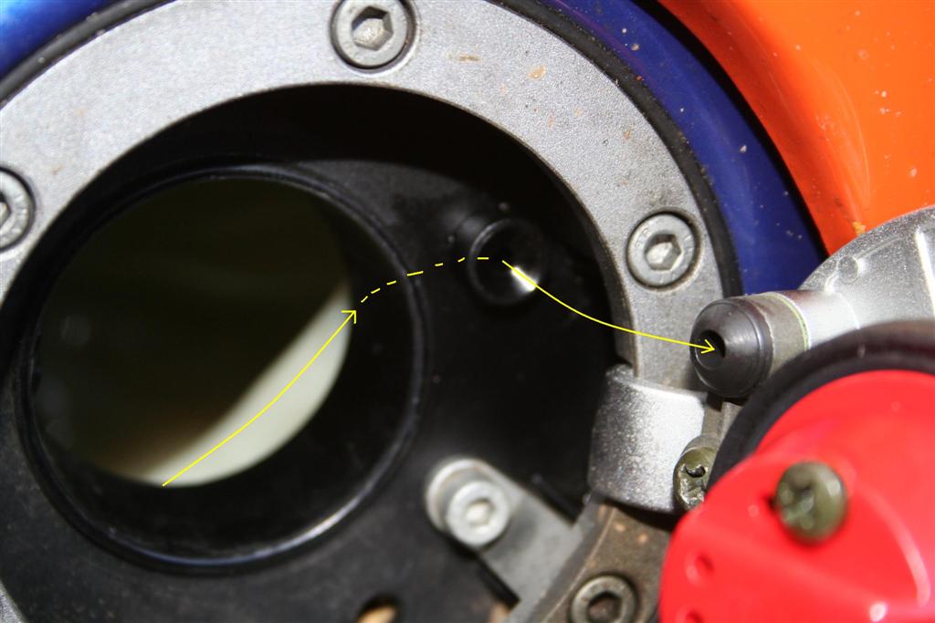

Stond gisteren plotseling stil. Beetje ploffen en stil op de vluchtstrook. Na paar minuten weer aan de gang zonder problemen.
Mijn linker tank loop niet of heel langzaam leeg. Linker kap erafgehaald en vraag me nu af of dit wel de ontluchting is.
Het lijkt meer de overloop. Als je er een slang opzet en blaast gaat dat goed zolang de tankdop open is. Bij een dicht dop kan je er niks doorblazen.
Slang heeft wel een beetje klem gezeten maar geen ide of het volledig dicht was.
- IS het de overloop en/of ontluchting
- Waar zijn de tanks met elkaar verbonden
- Of kan het ook carburateur-vast-vries weer zijn? Of moet het echt onder nul zijn?
Vas bedankt & Groeten

BerichtGeplaatst: Zo, 25 Jan. 2009, 19:24    Onderwerp: Reageer met quote
Koen, het kan natuurlijk ook bevroren carburateurs zijn,
en inderdaad tankontluchting.
die slang achter de kap is ECHT de ontluchting hoor, test het maar eens uit, knoei maar eens net naast de vulopening met tanken, de geknoeide benzine zal dan via een slangetje op de grond lopen, en niet aan de voorkant van de kuip wink3
Lijkt me logisch dat je blaaslucht gestopt wordt als je de dop sluit,
immers de lucht hoeft niet via de dop te komen.
De tanks zijn verbonden met een slangetje onder/voor daar waar de accu zit.(loopt van kraan naar kraan).
bij de latere modellen zit ook een luchtverbindingsslang tussen de tankhelften bovenin over de filterkast heen.
Maar....................
Ik heb dit ook een tijdje gehad op m'n 950, soms inhouden/afsterven,
en na even stilstaan starten en rijden maar.
Bleek de oorzaak na veel tobben en stilgestaan te hebben een bijna kapotte/dus haperende branstofpomp te zijn.
Als je kilometerstand meer dan 40.000 is, zou het dus heel goed de pomp kunnen zijn (ze gaan pakweg 50.000 mee).
En een "doorrijder"als jij zou toch allang de luchtfilterkast modificatie tegen bevroren carburateurs gedaan moeten hebben die beschreven staat in topic "carb verwarming" wink3

BerichtGeplaatst: Zo, 25 Jan. 2009, 21:02    Onderwerp: Reageer met quote
Hoi Daan,
dan voor al je tips.
Toch snap ik niet hoe de ontluchting werkt tenzij het kleine rubbere dopje als een (sterk) ventiel werkt (gewoon blazen op de slang geeft geen lucht naar de tank). Als het benzine nivo zakt moet de lucht toch ergens vandaan komen? Was te lui om te kijken hoe het rechts (wel) werkte.
Heb net alleen links getankt en lijkt snel te zakken maar gaf toch wel een paar knallen (sloeg niet af). Lijkt ook meer van die terugslagen/knallen te geven bij gas terug.
