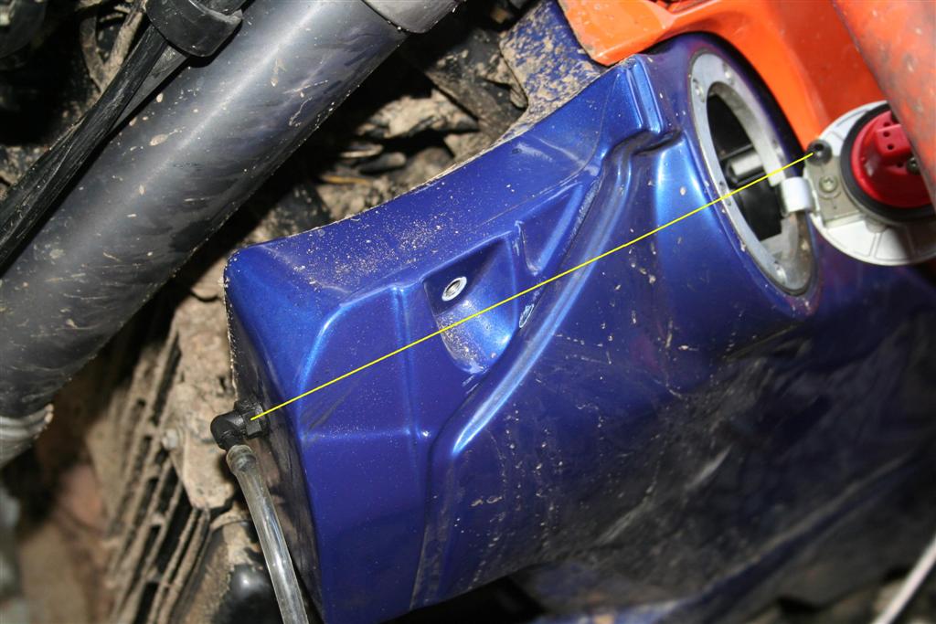

Geplaatst: Zo, 25 Jan. 2009, 17:38 Onderwerp: |
Stond gisteren plotseling stil. Beetje ploffen en stil op de vluchtstrook. Na paar minuten weer aan de gang zonder problemen.
Mijn linker tank loop niet of heel langzaam leeg. Linker kap erafgehaald en vraag me nu af of dit wel de ontluchting is.
Het lijkt meer de overloop. Als je er een slang opzet en blaast gaat dat goed zolang de tankdop open is. Bij een dicht dop kan je er niks doorblazen.
Slang heeft wel een beetje klem gezeten maar geen ide of het volledig dicht was.
- IS het de overloop en/of ontluchting
- Waar zijn de tanks met elkaar verbonden
- Of kan het ook carburateur-vast-vries weer zijn? Of moet het echt onder nul zijn?
Vas bedankt & Groeten
Koen

Geregistreerd op: 27-11-2004 Berichten: 3679
Geplaatst: Zo, 25 Jan. 2009, 19:24 Onderwerp: |
Koen, het kan natuurlijk ook bevroren carburateurs zijn,
en inderdaad tankontluchting.
die slang achter de kap is ECHT de ontluchting hoor, test het maar eens uit, knoei maar eens net naast de vulopening met tanken, de geknoeide benzine zal dan via een slangetje op de grond lopen, en niet aan de voorkant van de kuip
Lijkt me logisch dat je blaaslucht gestopt wordt als je de dop sluit,
immers de lucht hoeft niet via de dop te komen.
De tanks zijn verbonden met een slangetje onder/voor daar waar de accu zit.(loopt van kraan naar kraan).
bij de latere modellen zit ook een luchtverbindingsslang tussen de tankhelften bovenin over de filterkast heen.

Geplaatst: Zo, 25 Jan. 2009, 20:49 Onderwerp: |
Koen, ik denk dat het wel kan wat je zegt, ten minste dan moet de rechter tank wel leeg zijn geweest op het moment dat de motor begon met stoteren. Als de ontluchting afgeknelt heeft gezeten, kan er geen lucht in de tank en zal het niveau (uiteindelijk) niet of nauwelijks meer zakken. De tankdop is immers een overdruk beveiliging, en kan geen lucht in laten.
De benzine zal dan druppels gewijs richting de pomp gaan en dat is te weinig.
Je vertelde ook dat het niveau in de eene tank hoger staat dan in de andere tank. Zakt dat niveau op het moment dat je de tankdop open maakt.

Geplaatst: Zo, 25 Jan. 2009, 21:02 Onderwerp: |
Hoi Daan,
dan voor al je tips.
Toch snap ik niet hoe de ontluchting werkt tenzij het kleine rubbere dopje als een (sterk) ventiel werkt (gewoon blazen op de slang geeft geen lucht naar de tank). Als het benzine nivo zakt moet de lucht toch ergens vandaan komen? Was te lui om te kijken hoe het rechts (wel) werkte.
Heb net alleen links getankt en lijkt snel te zakken maar gaf toch wel een paar knallen (sloeg niet af). Lijkt ook meer van die terugslagen/knallen te geven bij gas terug.

Koen
Geregistreerd op: 16-8-2006 Berichten: 489 Woonplaats: Maastricht
Geplaatst: Zo, 25 Jan. 2009, 21:16 Onderwerp: |
Hoi Koen,
het nivo zakt wel als de tankdop eraf laat. Of de rechtertank geheel leeg was, kan ik niet met zekerheid zeggen. Zag in ieder geval niets.
Normaal rij ik 90 km naar mijn werk en dan heeft de tank misschien de kans om langzaam weer gelijk te komen. Misschien heeft het ritje gisteren meer energie gekost. In ieder geval van mijn bovenbeen spieren (elke trap maakt dat weer duidelijk ).
Geen idee of het (spat)water (tot in mijn helm) of het keertje plat afstappen iets gedaan heeft. Starte even lastig maar reed prima daarna.
