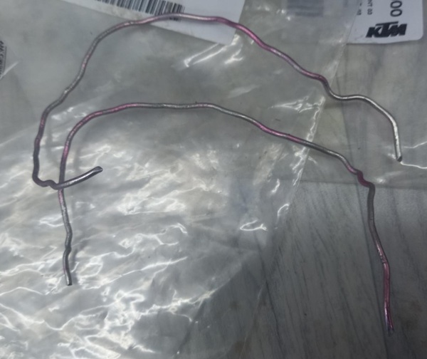

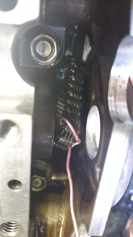

Eerste stap: het aanbrengen van een dikke buigzaam stuk kabel/koperdraad rond de ketting zodat ze niet in de diepte kon verdwijnen. Niet dat dat een ramp zou zijn, maar het is zo al genoeg geknoei. goofy Voordeel van die stugge koperdraad is dat die 1) buigzaam is 2) niet breekt en 3) stug is, zodat je de ketting hoog kan laten "hangen" aan die draad.
Mijn draad is iets alu-achtig, ooit gerecupeerd van een grote ballon. Vandaar de roze kleur. Dat is al duizend keer geplooid geweest en dat breekt maar niet. Zie foto.

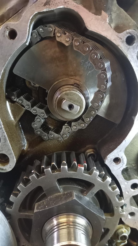

Gelukkig was er Blackbert, die technisch toch wat meer IQ heeft dan ik. In 2010 was ie er in geslaagd om die ketting te verwijderen zonder die balansas te verwijderen. Heeft iemand van jullie ooit al eens een losgelopen ketting terug op een fietstandwiel gelegd? Wel, dezelfde techniek moet je toepassen, maar dan om de ketting ván het tandwiel te krijgen. Maar verwijder éérst de geleider en de opspanrail, zodat de ketting lekker veel ruimte krijgt. De buigzame draad bond ik nu rond de ketting, zodat ik ze diep kon laten zakken, zodat de ketting onderaan lekker los hing. Dan was het een kwestie van de balansas voorzichtig te verdraaien en tegelijk te zoeken naar een puntje waar de losse ketting over het hoekje van het balansgewicht gelepeld kon worden. Je hoeft de ketting daarvoor niet te forceren, het kan zonder. Dan een rondje met de balansas en hop de ketting zit aan jouw kant. Dan is de ketting los en kan je ze langs boven er gewoon uithalen. Zie foto.
Dat doe je links en rechts.

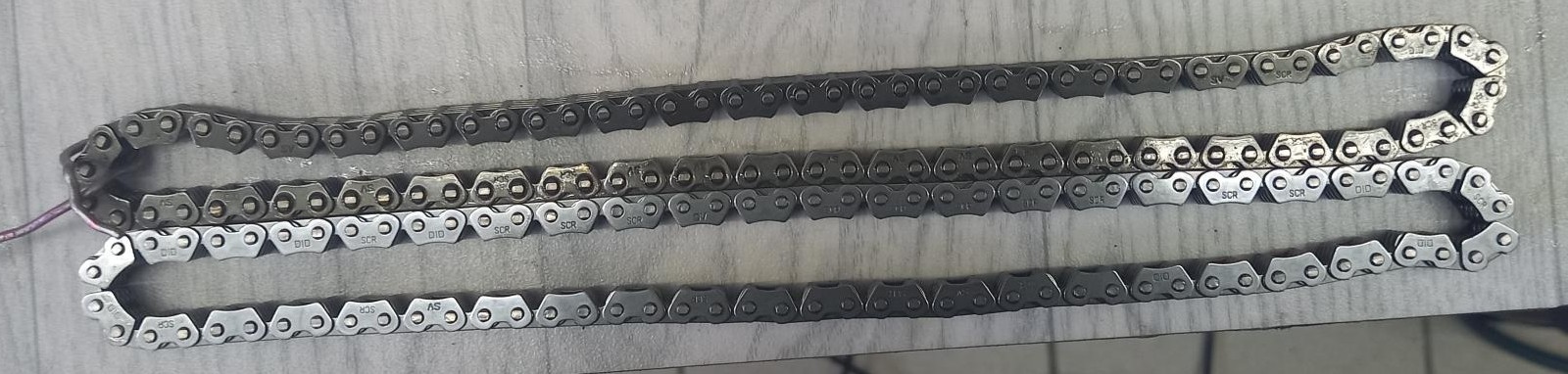

Oja, en was het nu nodig om die nokkenaskettingen te vervangen? Ik heb de oude naast de nieuwe gelegd en eens gestrekt. Bij de achterste cylinder was de nieuwe ketting zo op het oog een goeie 2mm korter - over de halve lengte (19 schakels om exact te zijn) - dan de oude. Bij de voorste ketting was de nieuwe een goeie mm korter dan de ouwe. Ik denk ergens op dit forum gelezen te hebben dat die maar 5mm mogen stretchen? Dan zal de achterste daar al redelijk dicht bij gezeten hebben. Maar goed, speelt geen rol, nu ben ik weer voor minstens 132.000km op mijn gemak. happy

de plooibare draad
