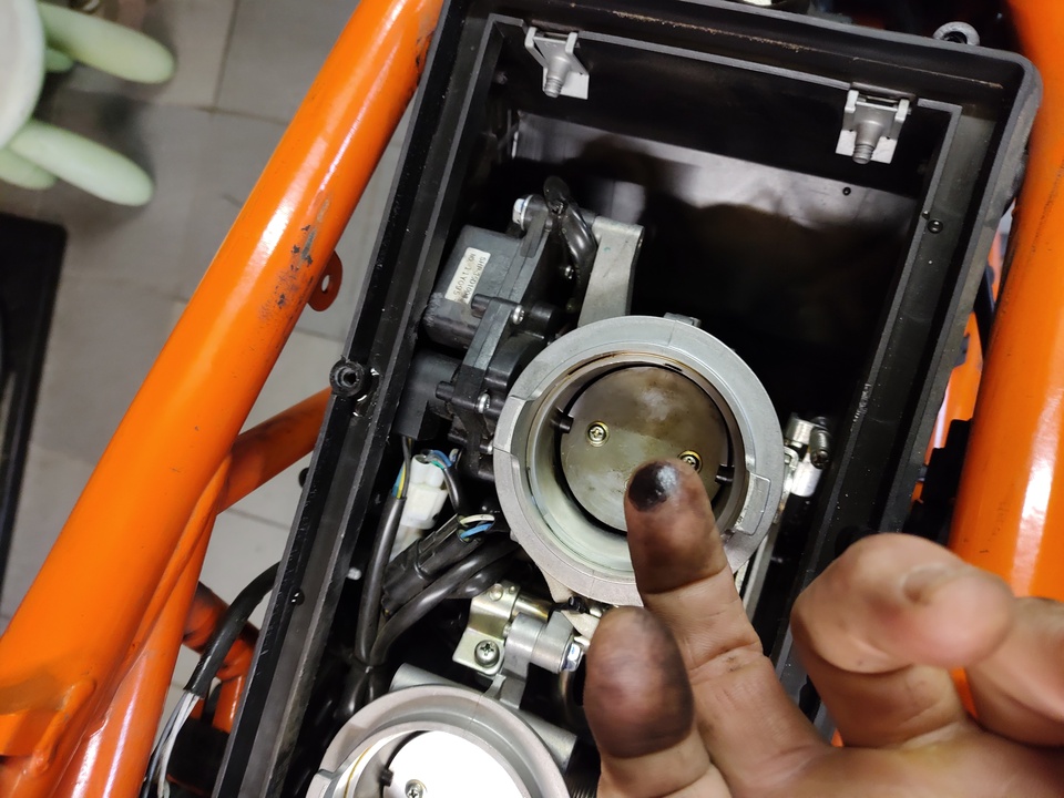

Heb een 990 adventure R uit 2010
Als hij tijdje op standaard heeft gestaan ligt er een
Plasje olie onder, heel de linkerzijkant van het motorblok
Is ook vettig/vies van olie
Kan nog niet zien waar dit vandaan komt
De achterste luchtinlaat is ook nogal smerig van het lijkt olie
De voorste is wel schoon, zie foto s
Verder loopt ie goed en heeft eigenlijk geen problemen
Wat zou dit kunnen zijn
Gr Danny

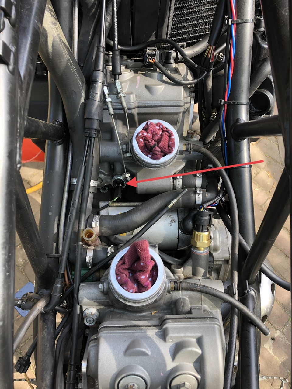

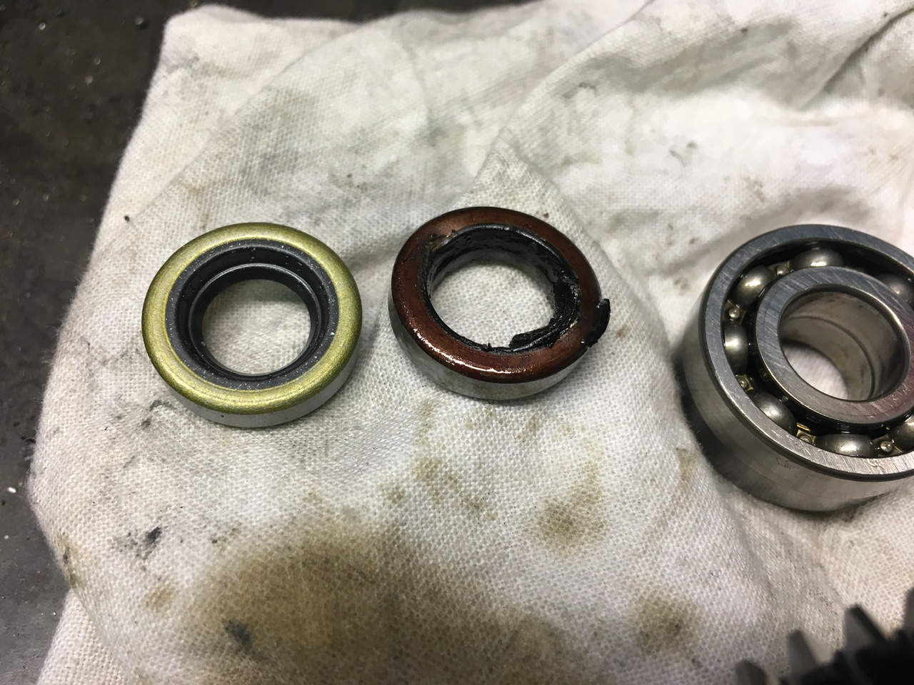

Zou wellicht kunnen dat het twee verschillende problemen zijn. Die vettige voorste inlaatkelk kan komen door een lekke carterontluchting keerring.
Dat vettige blok zou kunnen komen door een lekke oliedruk sensor.
Beide totaal niet duur.
Zoals gezegd, de boel grondig schoonmaken en dan laten lopen/rijden en kijken waar het lekt.

Geplaatst: Wo, 22 Feb. 2023, 23:55 Onderwerp: |
Het is de inlaat van de achterste cilinder
En waar zit de oliedruk sensor van de voorste?
Olie tankje en radiateur er af en dan kun je er bij??
Geplaatst: Do, 23 Feb. 2023, 10:51 Onderwerp: |
Foto van oliedruksensor en krukaskeerring zit achter dat zijdeksel.
Maar nogmaals, eerst schoonmaken en rijden. Het zou ook nog steeds maar zo wat anders kunnen zijn.
| Carterontluchting keerring |
