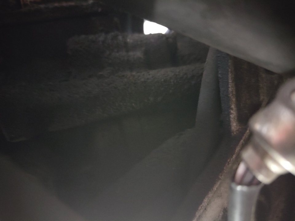

Het wilde niet lukken om de foto s te uploaden,en we hadden hier
Carnaval
Hij staat hier na al een paar dagen op de bok en er ligt nog geen druppeltje olie onder de olie lijkt van de eerste cilinder ergens af te komen, kan je bijna niet zien zit de olietank en radiateur nog voor maar de voorste cilinder is nogal vettig/vies.
Zie foto s

BerichtGeplaatst: Wo, 22 Feb. 2023, 23:41    Onderwerp: Reageer met quote
Zou wellicht kunnen dat het twee verschillende problemen zijn. Die vettige voorste inlaatkelk kan komen door een lekke carterontluchting keerring.
Dat vettige blok zou kunnen komen door een lekke oliedruk sensor.
Beide totaal niet duur.
Zoals gezegd, de boel grondig schoonmaken en dan laten lopen/rijden en kijken waar het lekt.

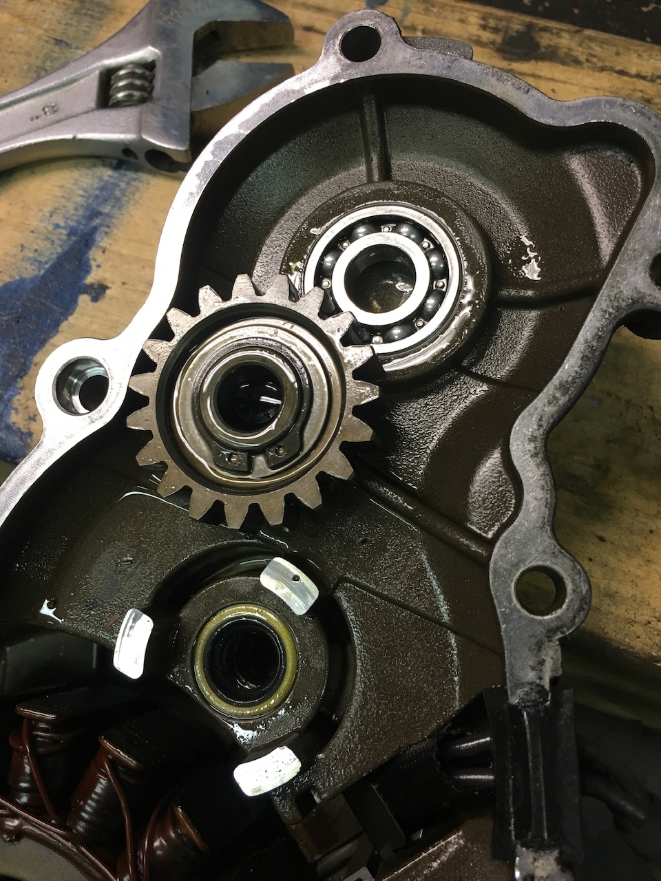

BerichtGeplaatst: Do, 23 Feb. 2023, 10:51    Onderwerp: Reageer met quote
Foto van oliedruksensor en krukaskeerring zit achter dat zijdeksel.
Maar nogmaals, eerst schoonmaken en rijden. Het zou ook nog steeds maar zo wat anders kunnen zijn.
Carterontluchting keerring
 Bestandsgrootte:  345.78 KB
 Weergegeven:  962 keer
 Bestandsgrootte:  412.62 KB
 Weergegeven:  980 keer
 Bestandsgrootte:  454.47 KB
 Weergegeven:  988 keer
Oliedruk sensor
 Bestandsgrootte:  372.31 KB
 Weergegeven:  985 keer
