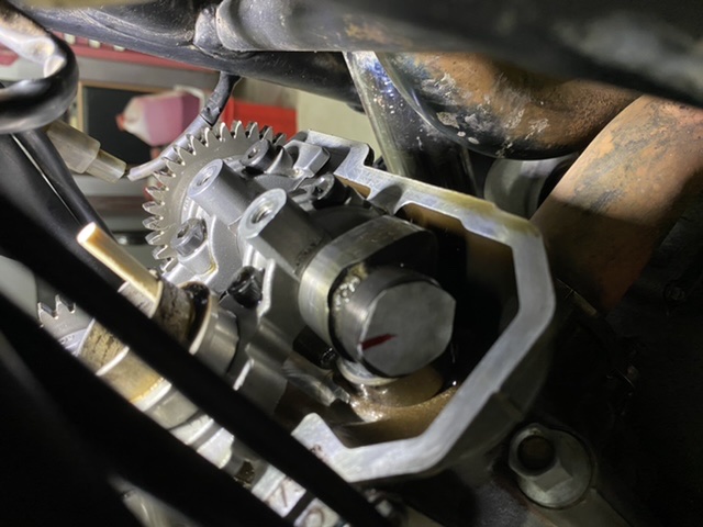

We kijken naar de achterste cilinder, uitlaatnokkenas K600 RE EX
Foto 1; ik heb een markering gemaakt op het einde van de krukas die overeenkomt met waar het X’je staat dat ik nodig heb voor de uitlijning

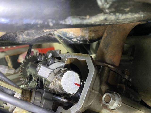

Foto 2 en 3
Laat zien waar dat kruisje van de uitlaatnokkenas staat als die van de inlaatnokkenas op de juiste plaats staat, let vooral hoe de nokken zelf staan = dit zou ongeveer goed moeten zijn dus
Dit is tevens TDC van de achterste cilinder

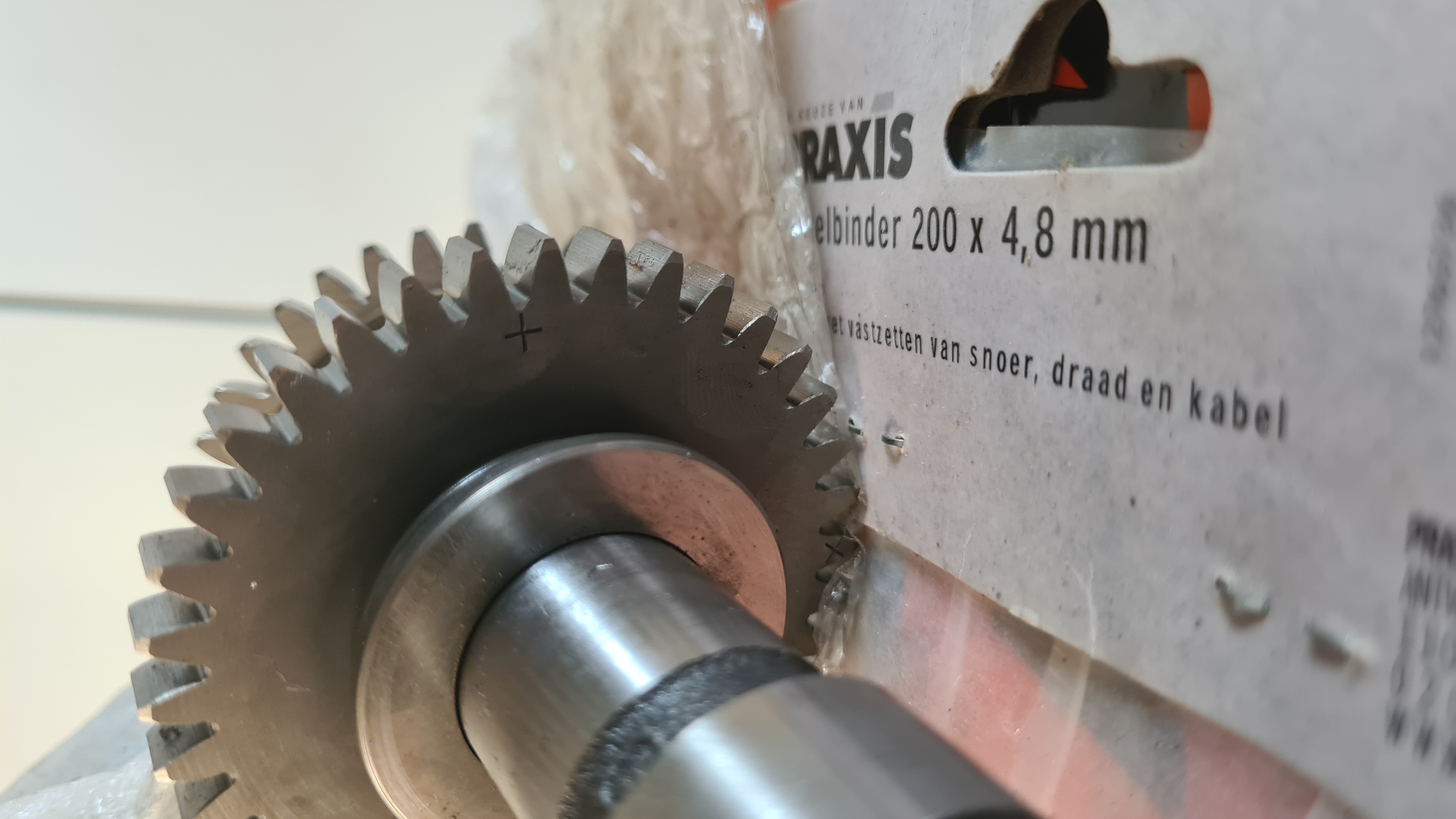

Het is niet zozeer een mening maar feit.. je kijkt naar de verkeerde markering. In de positie zoals die nu staat moet je een + zien op niveau van de kop, rechts.

Interessant: dan klopt het wel thumbsup probleem opgelost, dank je wel
Straks gaan de K611 nokkenassen erin…
Maar dan staat het in de repair manual wel verkeerd aangeduid thumbsdown
