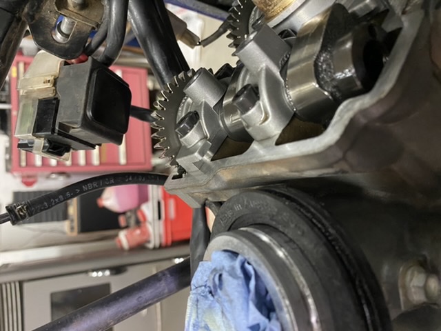

De foto’s
We kijken naar de achterste cilinder, uitlaatnokkenas K600 RE EX
Foto 1; ik heb een markering gemaakt op het einde van de krukas die overeenkomt met waar het X’je staat dat ik nodig heb voor de uitlijning

Foto 2 en 3
Laat zien waar dat kruisje van de uitlaatnokkenas staat als die van de inlaatnokkenas op de juiste plaats staat, let vooral hoe de nokken zelf staan = dit zou ongeveer goed moeten zijn dus
Dit is tevens TDC van de achterste cilinder

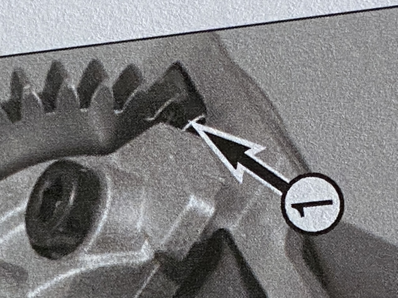

BerichtGeplaatst: Za, 20 Aug. 2022, 11:18    Onderwerp: Reageer met quote
Het is niet zozeer een mening maar feit.. je kijkt naar de verkeerde markering. In de positie zoals die nu staat moet je een + zien op niveau van de kop, rechts.

BerichtGeplaatst: Za, 20 Aug. 2022, 13:17    Onderwerp: Reageer met quote
Interessant: dan klopt het wel thumbsup probleem opgelost, dank je wel
Straks gaan de K611 nokkenassen erin…
Maar dan staat het in de repair manual wel verkeerd aangeduid thumbsdown
