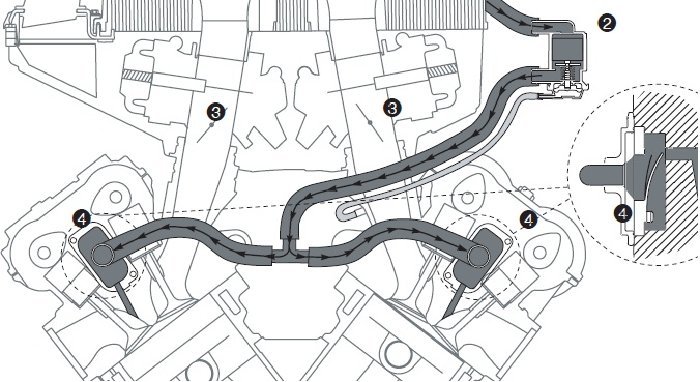

je moet het klepje wat achter de aansluiting zit als je deze verwijderd laten zitten!!.
Dit fungeerd tevens als afdichting..... zie punt 4 op de foto

dacht dat er bij mij een o-ring aan de kant van het blok zat om af te dichten, heb de nieuwe plaatjes gewoon zo gemonteerd.Is wel een 950 weet niet of er verschil in zit.

Dichtingspasta is niet nodig. Het rubberen membraan aan de kant van het motorblok sluit goed af.
