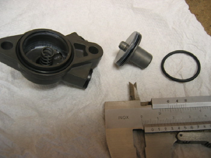

BerichtGeplaatst: Do, 20 Jul. 2006, 9:43    Onderwerp: Reageer met quote
Zal eens kijken of ik nog een oud cilinder heb. Een foto kan het geheel duidelijker maken.[/quote]
Ik hoop dat ik je niet onder de wieken heb geschoten Jeroen, wink3
Heb ff een foto van mijn reserve setje gemaakt.
De "hoogte"van het zuigertje is 5 mm,
alstie nou bv 7 was geweest, zou hij misschien niet zo snel kantelen bucktooth

BerichtGeplaatst: Do, 20 Jul. 2006, 14:36    Onderwerp: Reageer met quote
@Daan
is er wel ruimte dan om m 7 mm te maken?(dat de zuiger zich nog wel volledig kan verplaatsen)
anders zou ik er gewoon zelf 1 draaien, ben je gelijk van dat probleem af

BerichtGeplaatst: Di, 25 Jul. 2006, 12:10    Onderwerp: Reageer met quote
[quote="Flatslide"]@Daan
anders zou ik er gewoon zelf 1 draaien, ben je gelijk van dat probleem af[/quote]
Qua 7mm ruimte; ik heb geen idee. Maar dezelfde maten in een ander matriaal zou me ook al degelijker gevoel geven. En dan is zelf draaien een OKe oplossing. Als jij dat kan ben ik in de markt.
