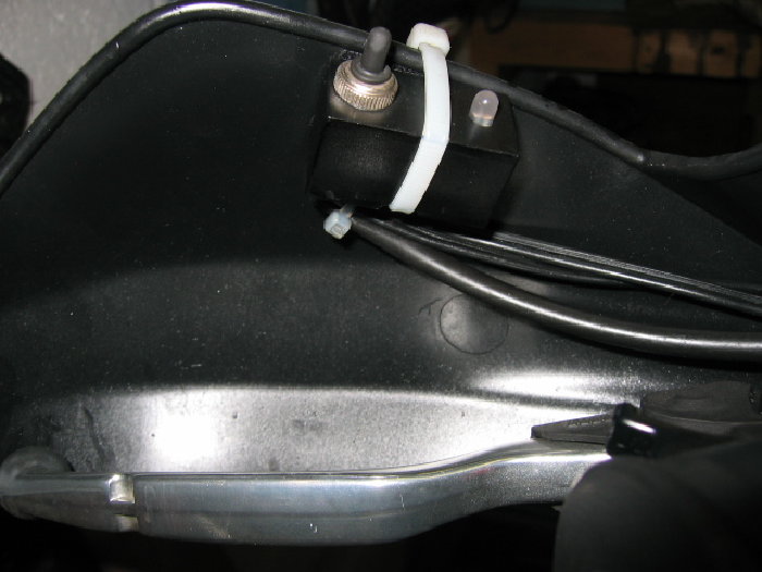

BerichtGeplaatst: Vr, 5 Dec. 2008, 11:55    Onderwerp: Reageer met quote
Koen, wijze keus, verwarmde handschoenen thumbsup
Volgens mij is dat het enige wat echt afdoende werkt.
Ik rij er al een winter of 8 mee, met die van Beahr.
Mijn idee, monteer niets voor vast, als ik eind winter een paar tywraps doorknip en de voedingplug uit het stopcontact trek, dan gaat het hele handeltje in de kast tot de volgende winter (handschoenen/bedrading/regelaar.
het is tenslotte fijne/kwetsbare electronica die je slechts een maand of 3 per jaar nodig hebt.
Ik laat de handschoenen bijna altijd op de motor achter zodat niet telkens de aansluitingen los getrokken en ingeplugd hoeven, (zitten met krul/reksnoeren op het stuur ingeplugd).
maarja, ik hoef de motor dan ook nergens langdurig buiten te parkeren.

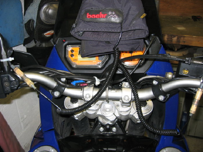

Tot nu toe (bv gisteravond) is halve kracht ruim voldoende om geen koude vingers te krijgen, de regelaar heb ik in de linker handkap gemonteerd, zodat ik er makkelijk bij kan, ik plaats vandaag nog wel een foto, dan wordt het allemaal duidelijker wink3
 Bestandsgrootte:  128.92 KB
 Weergegeven:  475 keer
 Bestandsgrootte:  185.13 KB
 Weergegeven:  1313 keer

BerichtGeplaatst: Vr, 5 Dec. 2008, 14:11    Onderwerp: Reageer met quote
tja, waarom vanaf het stuur? omdat baehr het zo bedoeld heeft denk ik ,
want die krulsnoeren door je mouwen lijkt me niet zo fijn, zijn daar ook te kort voor.
Allebei de opties zullen wel voor en nadelen hebben, met snoeren door je jas/mouwen heen betekend het volgens mij bij elke op/afstap op 3 plaatsen aan/afkoppelen?, (2handschoen en 1 stekker om jezelf van de voeding af te koppelen).
Als ik ergens aankom, of ff moet tanken stap ik van de motor af en frommel de handschoenen in de cockpit, en ik ben "los" van de motor zonder stekkers aan/af te koppelen.
Weerstand of moduwattes???
ik weet het niet, 1 duwtje aan de schakelaar activeert het systeem, er volgt dan een boost van 1 minuut dacht ik, om snel effect te voelen, dan zakt hij automatisch terug naar de middenstand, vind je dat niet warm genoeg, dan is de temp traploos op te voeren dmv duwtjes tegen de schakelaar te geven, traploos dus.
Enne, eigenlijk heb ik door de jaren heen het maximale vermogen nog nooit nodig gehad, net boven de middenstand is ruim voldoende, ondanks felle kou pleased

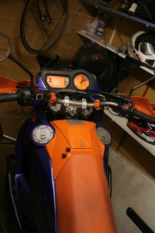

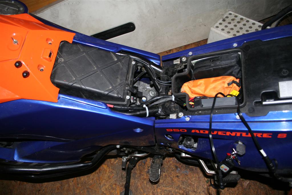

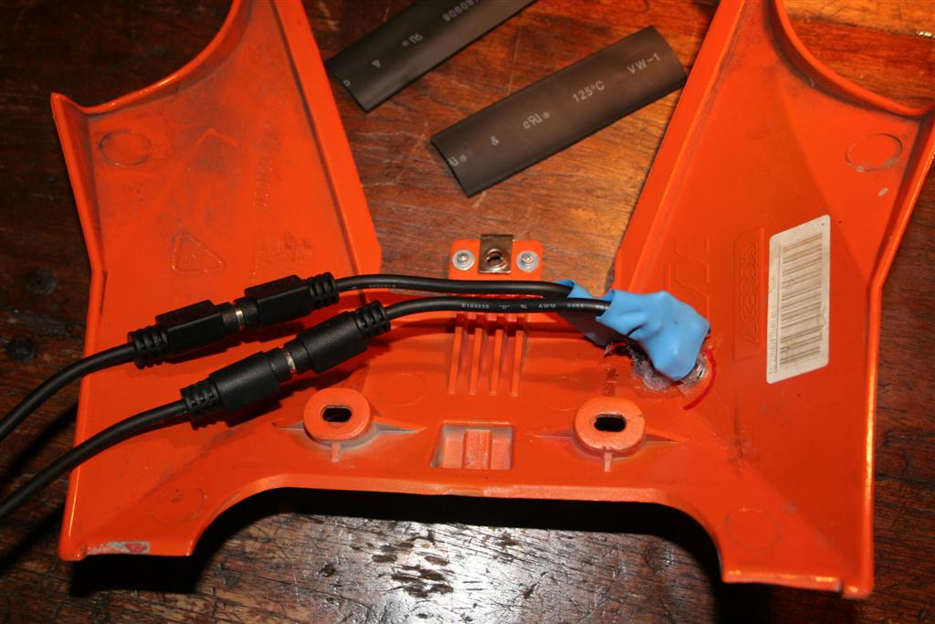

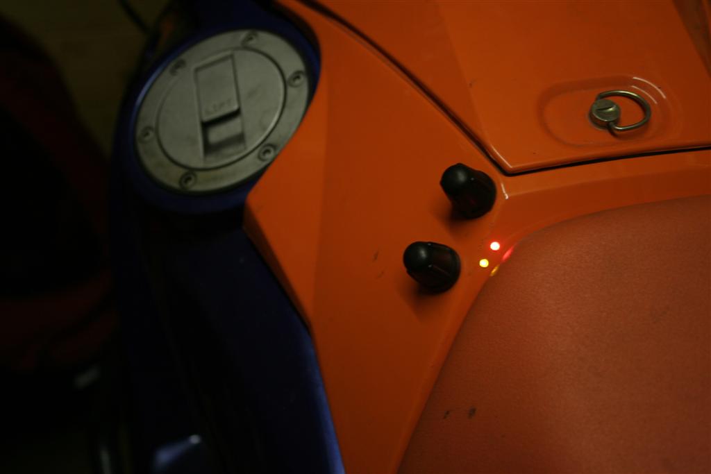

BerichtGeplaatst: Vr, 16 Jan. 2009, 1:15    Onderwerp: Reageer met quote

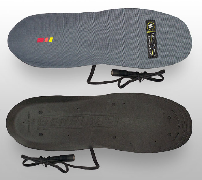

Maar eens in de buidel getast met de koude handen en verwarmde handschoenen (laatste type Gebrings), zooltjes (!) en een dubbele regelaar aangeschaft.
De boel ingebouwd en nu dik tevreden. Ideaal, had ik veel eerder moeten doen. Warme voeten en handen ook na het het dagelijkse uur rijden rond o graden.
Wat plaatjes voor de plaats van de inbouw,
Groeten Koen

Koen
Geregistreerd op: 16-8-2006
Berichten: 489
Woonplaats: Maastricht
BerichtGeplaatst: Vr, 16 Jan. 2009, 1:17    Onderwerp: Reageer met quote
Rest van de plaatjes, krijg er op een of ander manier nooit meer dan 1 of 2 op

BerichtGeplaatst: Vr, 16 Jan. 2009, 11:41    Onderwerp: Reageer met quote
Lekker he, die verwarming wink3
Verwarmde zooltjes ben ik nog niet aan toe gekomen, bij mij was het grootste probleem de vingers.

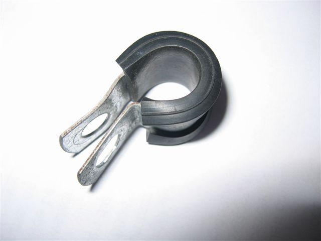

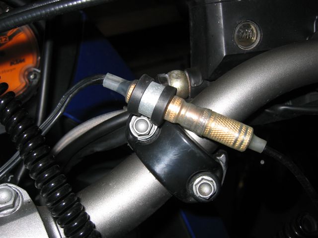

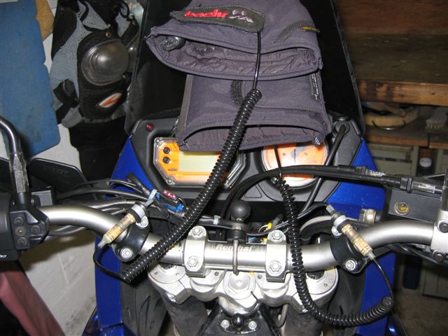

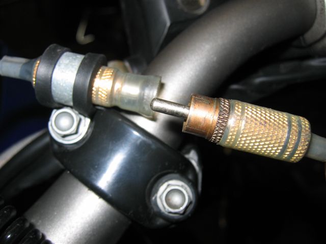

Ik heb laatst de set-up van m'n beahr verwarming wat ge-update, de loshangende stekker verbindingen heb ik nu met klemmetjes op het stuur gezet, zijn nu dus eigenlijk "vaste" stopcontakten geworden.
(zie foto's).
Die klemmetjes zijn te koop bij de betere automateriaal zaken.
Na de winter gaat alles er af, kan het ook niet stuk gaan pleased

BerichtGeplaatst: Vr, 16 Jan. 2009, 14:08    Onderwerp: Reageer met quote
Netjes gemaakt, maar een tanktas gebruiken doe je duidelijk niet.
Koen
Berichten: 489
BerichtGeplaatst: Za, 17 Jan. 2009, 13:37    Onderwerp: Reageer met quote
@ Daan: mooie oplossing. Heb getwijfeld wat handig was, voorlopig maar gekozen voor vrije handen maar vast aan de motor via kabel door motorpak.
@ Raketman: Inderdaad geen tanktas gebruiker. Wilde het binnen hand bereik hebben en droog wegwerken. De potmetersje (+lampjes) passen daar net,
warme Smile groeten,
Koen
