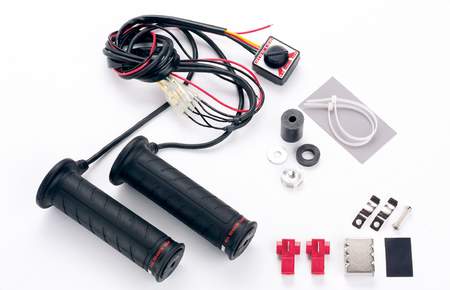

Het ziet er toch wel angstvallig het zelfde uit:
http://www.louis.de/_402fa9400c089826ce8474ed9ba2ff9e68/index.php?topic=artnr_gr&artnr_gr=10032048&anzeige=all&ADTRACTIONSLOT=home_10032048
ik zie geen enkel verschil helaas maar ze werken prima alleen een tussenstand zo wenselijk zijn. Overweeg die Gerbing modulator. Vraag me alleen af hoe die standenschakeleaar van Daytona werkt en of het echt zo erg is om hem langdurig op de volle start stand te laten staan?

Je hebt gelijk: Dit ziet er erg als Daytona spul uit.
(lijkt niet op het goedkopere spul wat ze eerder hadden)
Hoe die standen schakelaar werkt? Heel eenvoudig:
OFF => geen connectie
ON => handvatten in serie aangesloten
START => handvatten ieder voor zich , dus parallel aangesloten.
Resultaat is dat in de start stand het vermogen 4x zo hoog is als in de ON stand.
de handvatten zijn samen geloof ik maximaal 60W: dus 30W per handvat:
30W bij 12V is 2,5 Ampere => 4.8 Ohm per handvat.
START stand => Parallel: 2,5 A, 12V per handvat = 2x 30W, 60W totaal.
ON stand => in serie: 12V, 9.6 Ohm -> 1.25A => 15 W TOTAAL!! , dus 2x 7.5 W per hanvat!
Dat verschil is dus best groot: Daardoor is de ON stand snel te koud, en de START stand = tosti stand.
Overigens zijn de mijne (HG) nooit stukgegaan aan permanent op ON stand. Alleen kost het meer stroom en is het bij +5 graden gewoon te heet aan je vingers. Dus moet je dan met de hand een beetje aan/uit regelen.
een regelaartje is natuurlijk mooier.

Dank je Gerben voor je nuttige informatie. Verhouding volgens specifivatie:57W en 14W klopt inderdaad.
Zonder een modulator of extra weerstand (voor in laars nice ?) lijkt er dus geen ander optie voor een tussenstand,

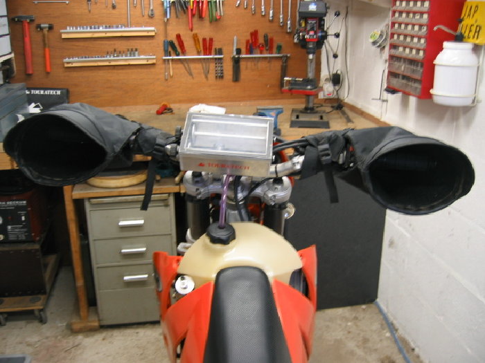

Heren echte winterrijders,
ik rij nu elke dag 2 keer ruim een uur snelweg met Daytona handverwarming en goede handschoenen maar heb toch echt kouwe klauwen (en voeten).
ik zit nu sterk te denken aan van die moffen:
- Ga je hier met je gewone handschoenen in?
- Helpt het genoeg? Tot welke temperatuur?
- Gaan ze gewoon over je normale plastic kappen heen?
- Wat zijn goede?
- Waar kan je ze krijgen?
Of zijn electrische handschoenen toch warmer?
Ander tips ook welkom, vooral ook voor de tenen,
vast bedankt & Groeten,
Koen

Ik gebruik al jaren verwarmde handschoenen van Beahr,(op de weg) en als ik met felle kou eens offroad ga stuurmoffen in combinatie met crosshandchoenen.
Het heeft allemaal voor en nadelen, en is op de pagina's hiervoor al lang geleden besproken wink3
Koen, ik heb mezelf maar eens gequoot, stuurmoffen op de adv, weet ik niet of dat past, omdat de standaard kappen waar het overheen moet hoger zijn als op m'n exc, en of er nog genoeg ruimte over is om het stuur tegende aanslag te draaien (moffen komen volgens mij klem te zitten tegende kuip aan).
Ik blijf bij m'n standpunt: off road stuurmoffen of handvatverwarming en op de weg verwarmde handschoenen.
Handvat verwarming is ook fijn, maar wat betreft comfoor/warmte kan dat niet tippen aan verwarmde handschoenen, is echter wel wat meer gedoe met snoeren/stekkers, maar dat went snel wink3
Die moffen heb ik gekocht bij struik-onderdelen in leiden, ze hebben ze niet altijd, maar wie weet hebben ze ze nu wel (ze doen ook opsturen).
