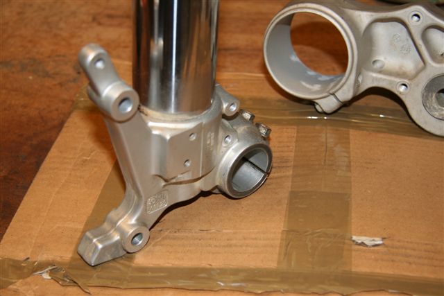

O.k. opnieuw proberen..........
 Bestandsgrootte:  39.63 KB
 Weergegeven:  8465 keer

De bedoeling is dat de KTM vork in een Moto Guzzi Quota komt. Ik hoop daarmee het weggedrag te verbeteren, de Quota is nu instabiel, vooral bij volle bepakking en wind.
Gezien het hoge gewicht van de Quota heb ik wel twee schijven voor nodig, vandaar de keuze op een Adventure 950/990 vork.
De balhoofdpen van de Adventure vork is inderdaad iets te dik, ik kan geen passend lager vinden en moet dus de pen afdraaien, van 29mm naar 28mm. Ik moet daarvoor wel de pen uit het balhoofd persen, maar dat hoefde geen probleem te zijn.
Ik ben nu alle benodigde onderdelen bij elkaar aan 't sparen. Ik zoek nu nog een een voorwiel of alleen de naaf, voorwielas en een 22mm stuurhouder. Dus wie nog iets van deze onderdelen heeft liggen............
Bedankt tot zover voor het meedenken.
Grtz. Bert

Dat is geen abs sensor hoor, dat is een gewone pickup voor de snelheids sensor van KTM.
Mocht de pen te lang zijn heb ik dus nog kortere liggen ook.
Ik heb nog wel een stuur houder liggen ook, 22mm is het dunne stuur toch? ruil ik gratis met je om voor de dikkere houder van deze kroonplaten.
voorwiel naaf gaat lastig worden, maar die is nieuw helemaal niet duur.
Remschijven zijn duur, maar er staat geloof ik nog een setje te koop hier op het forum! Ik zal even voor je kijken of ik de originele remklauwen nog heb liggen. Ik denk het niet, maar je weet het maar nooit Smile Of heb je die al?
