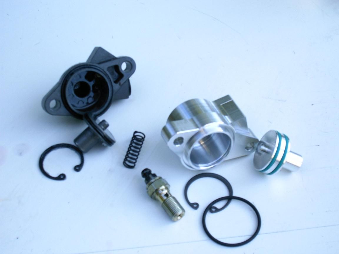

Gisteren mijn KTM gaan ophalen bij FMX4 ever, koppeling werkt terug zoals hij moet.
Had na wat zoekwerk op het Duitse lc8 forum iemand gevonden die de "gemodifieerde" koppelingspompen à la Evo verkoopt, enkel goedkoper thumbsup
Het goedje kost 133 Euro geleverd in België.
Dus wie geïnteresseerd is:
e-mail van verkoper: h.u.h.sickinger@web.de
of:
http://forum.lc8.info/viewtopic.php?t=13050&postdays=0&postorder=asc&start=150
Berichten: 3677
BerichtGeplaatst: Do, 6 Nov. 2008, 12:17    Onderwerp: Reageer met quote
Ziet er ook goed uit, dat duitse pompje thumbsup
Een hogere zuiger met 2 o-ringen ipv 1 .
Zo te zien zitten er 2 originele ringen op,
op de usa versie zitten ook 2 ringen, maar ook dikker.
het is zo simpel, maarja, KTM is een beetje eigenwijs undecided

Ik ben hier nieuw, dat komt doordat m'n 950 S dat ook is, voor mij. De voorbije maanden heb ik ongeveer alles gelezen wat ik kon vinden over de LC8 en zijn minder sterke punten. Zoals de koppelingsnemer, of clutch slave. De Evoluzione is redelijk duur, de Duitse versie hier besproken lijkt mij een goed alternatief. Hosi levert ze nog steeds voor 130€ naar België (of Nederland).
Iemand hier die er al eentje gemonteerd heeft? Of nog iemand interesse?

ik zou dat niet eens proberen, of je moet heeel goed zijn met een draaibank, alleen o_ring vervangen los je het probleem tijdelijk op,
heel nieuw setje is de beste oplossing, of nog beter, een evo-setje,
of die duitste variant.
