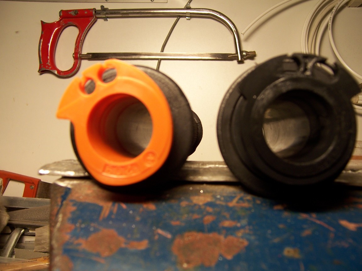

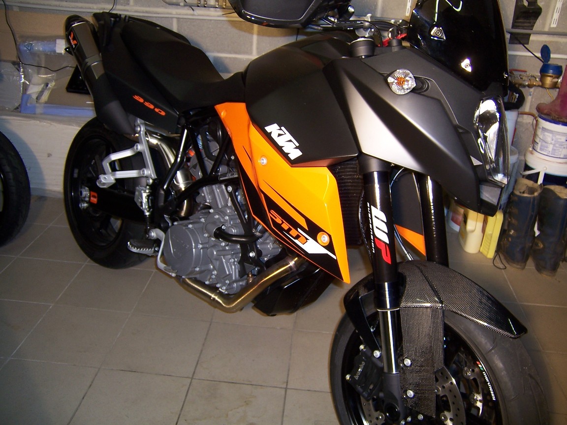

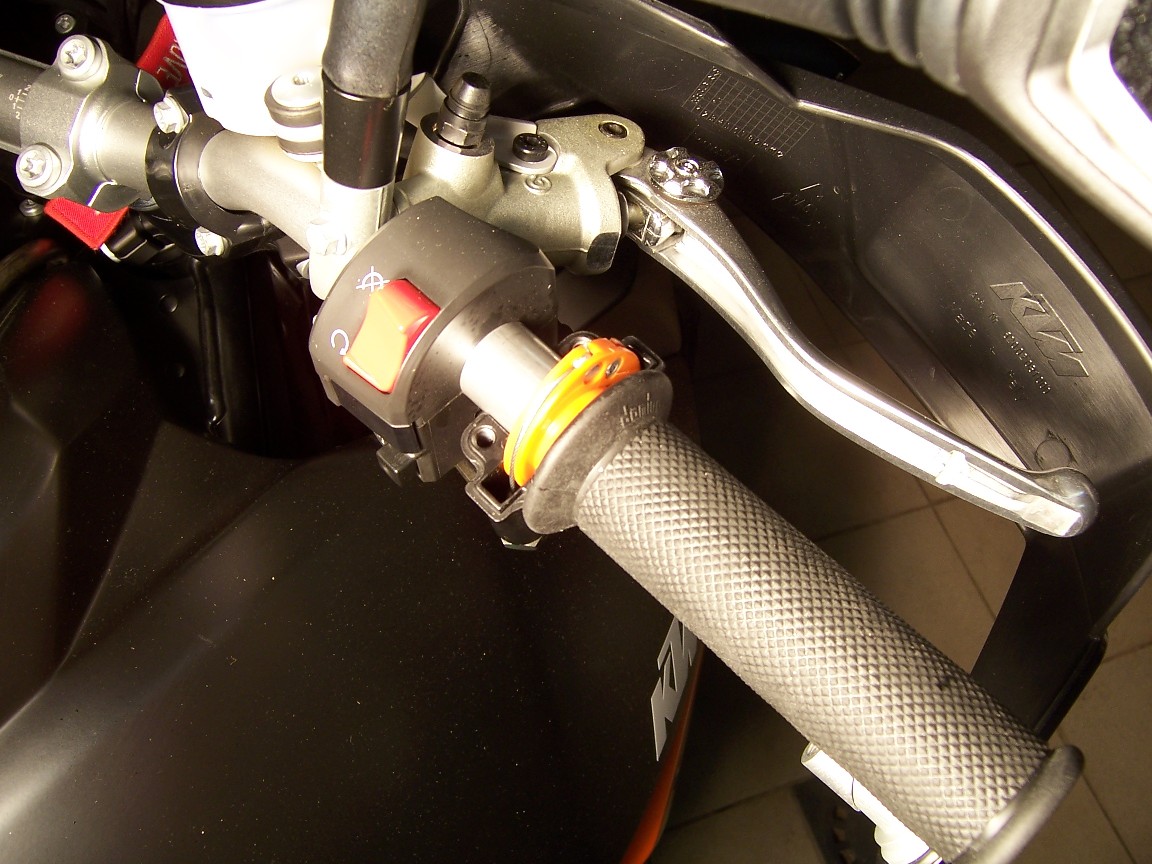

BerichtGeplaatst: Ma, 2 Nov. 2009, 21:21    Onderwerp: Reageer met quote
Ik heb de progresieve gripset ontvangen vandaag ( rc8 ) € 23,68, en gemonteerd
Hij past er zo op , de 4mm langere grepen is geen probleem.
de originele smt grepen vindt ik mooier maar deze kun je eigenlijk niet omzetten omdat de nieuwe gaskoker en de grepen die erop zitten allebei een profiel hebben dat op elkaar past, tegen het verschuiven van het handvat.
ik moet nog gaan proberen wat het effect is, even kijken als het deze week even droog is,
heb ook nog vorkstikkers en een carbon voorspatbord gemonteerd.
op de foto zie je het verschil met de originele gaskoker.
Gr. John
