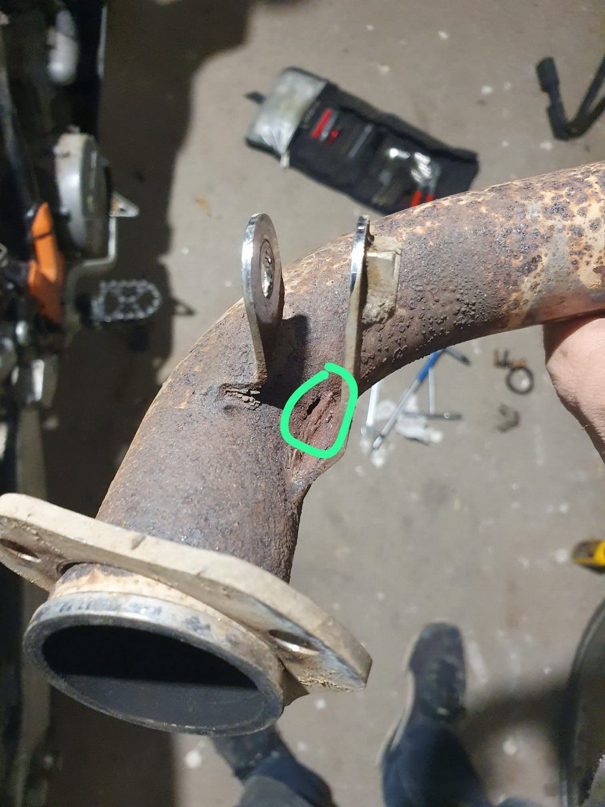

Hi,
Mijn onderzoek naar de luide ktm is geëindigd met gatenkaas.
(klik voor groooote foto)
Langs beide kanten hetzelfde probleem.
Probleem 2?
De vorige monteur der uitlaten nam het niet zo nauw met aantal bouten te gebruiken.
Linkse kant geen bout (en ophang punt hing 0.5cm te ver naar achter).
Rechtse kant wel een bout, maar ophangpunt volledig afgebroken (en ook ergens 0.5cm verschoven).
Kortom:
Dit zal wel wat te veel lawaai veroorzaken...
Oplossing:
Nieuw tussenstuk zoeken.
Heeft iemand ervaring met eentje zonder balanspijp?
zoals dit? https://www.lextekproducts.com/LNKPP70.php
of met 21brothers?
http://www.21brothers.eu/21brothers.eu/KTM_ADV_2w2.html
Weet iemand nog ergens een originele linkpijp liggen?
of zijn er look a like originele (met balanspijp) in rvs?
Zodat doorroesten geen probleem meer vormt?

BerichtGeplaatst: Ma, 13 Feb. 2023, 17:33    Onderwerp: Reageer met quote
Hallo Koeno,
Hoe bevalt de Dobermann set?
Mijn voorbocht is naar zijn grootje en ik wil deze ook gaan bestellen.
Levertijd is nu wel een paar maanden, de set zou half mei weer op voorraad zijn.
Ik heb ook een injectie 990 en wil de lamda sensoren weer terug plaatsen.
Passen deze in de Dobermann bochten?
Paar keer contact gezocht met de DP, maar helemaal duidelijk wordt het niet rolleyes3 .
En zitten ze dan op de originele plek of bij de voorbocht helemaal aan de voorkant?
Groet en dank voor je antwoord.
Kasper.
Voorbocht scheurtje...

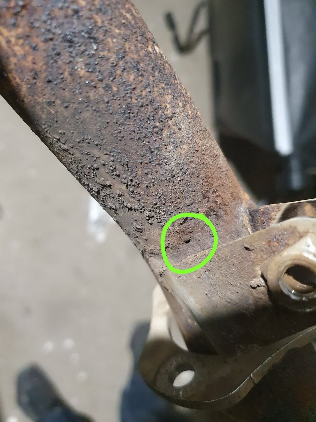

BerichtGeplaatst: Di, 14 Feb. 2023, 10:49    Onderwerp: Reageer met quote
@TooBigTooHeavy: Prima, ik heb eergisteren een berichtje gestuurd naar DP om te vragen of ze te pre-orderen of te reserveren zijn. Daar nog geen antwoord op gehad, maar wel het bericht dat ze half mei weer op voorraad zijn.
Ik weet ook niet wat de verzendkosten zijn, ze verzenden met DHL express uit Denemarken dus zal de wereld niet kosten.
Ik heb nu ook de H-collector losgehaald, deze had ik al in 2017 vervangen door een 2ehands exemplaar. Daar zitten nu ook weer de gaten in. Dus ik heb wel belang bij een RVS setje sad3
Motor staat normaal onder een motorhoes buiten, daardoor rot het 2x zo hard volgens mij.
