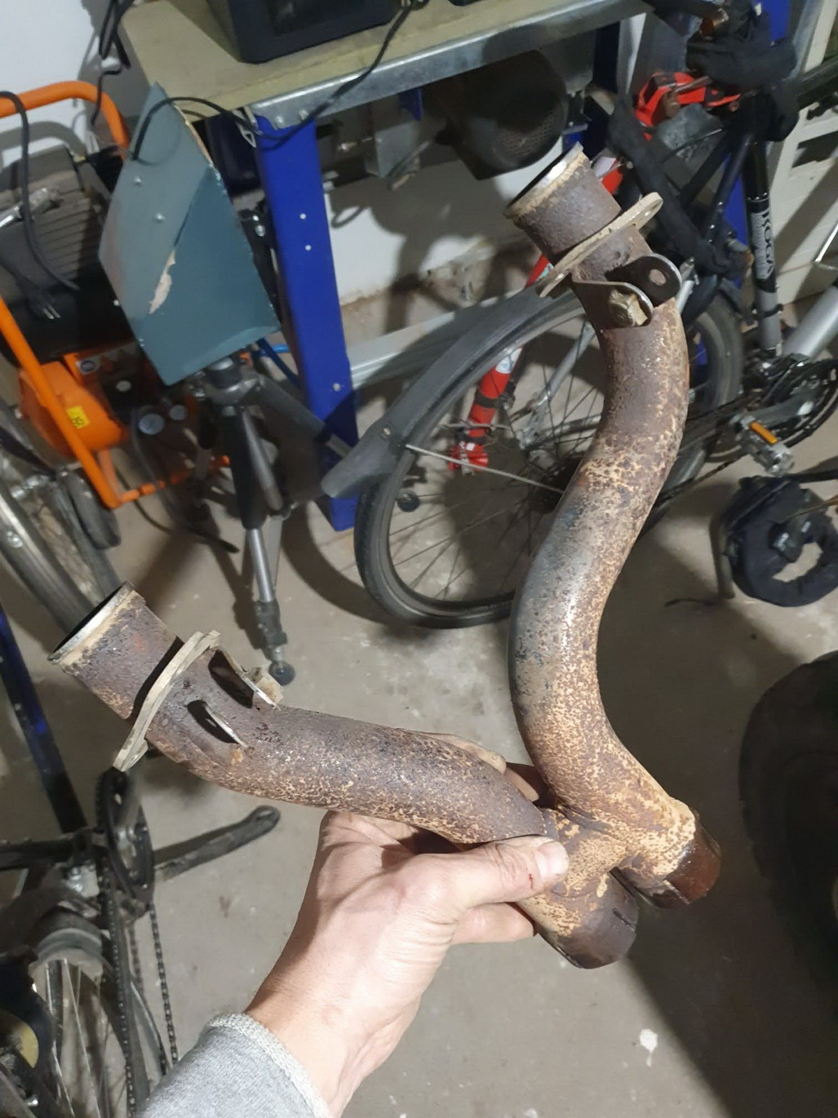

Hi,
Mijn onderzoek naar de luide ktm is geëindigd met gatenkaas.
(klik voor groooote foto)
Langs beide kanten hetzelfde probleem.
Probleem 2?
De vorige monteur der uitlaten nam het niet zo nauw met aantal bouten te gebruiken.
Linkse kant geen bout (en ophang punt hing 0.5cm te ver naar achter).
Rechtse kant wel een bout, maar ophangpunt volledig afgebroken (en ook ergens 0.5cm verschoven).
Kortom:
Dit zal wel wat te veel lawaai veroorzaken...
Oplossing:
Nieuw tussenstuk zoeken.
Heeft iemand ervaring met eentje zonder balanspijp?
zoals dit? https://www.lextekproducts.com/LNKPP70.php
of met 21brothers?
http://www.21brothers.eu/21brothers.eu/KTM_ADV_2w2.html
Weet iemand nog ergens een originele linkpijp liggen?
of zijn er look a like originele (met balanspijp) in rvs?
Zodat doorroesten geen probleem meer vormt?

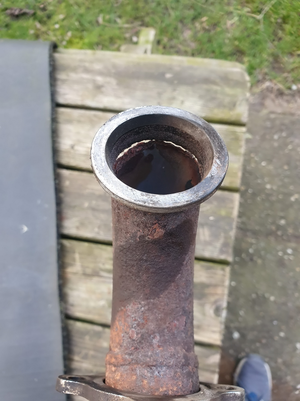

Ik heb nu ook de H-collector losgehaald, deze had ik al in 2017 vervangen door een 2ehands exemplaar. Daar zitten nu ook weer de gaten in. Dus ik heb wel belang bij een RVS setje
Motor staat normaal onder een motorhoes buiten, daardoor rot het 2x zo hard volgens mij.
