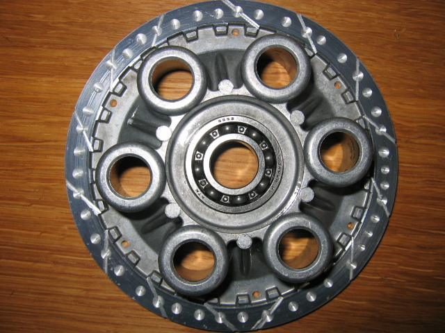

Dat aangrijpprobleem heb ik ook gehad nl, maar is opgelost door de korf te perforeren (meer olie tussen de platen) |
Hoi!
FF oud topic opgehaald, ik had nl laatst weer last van het "aangrijpprobleem"
Na overleg met dealer, net als bij mijn EXC deze keer de drukplaat van putjes voorzien, in eerste instantie had ik nog een beetje last van schokken met optrekken, toen de putjes met de boormachine nog iets dieper gemaakt.
Nu trekt hij ijskoud gestart nog hartstikke soepel op
Truuk is nl dat er nu meer ruimte is voor olie tussen de drukplaat en de eerste gevoerde plaat.
Putjes zijn gemaakt met een 5 mm boortje, en pakweg 1,5 mm diep.
Zie foto |
Toch weer last gekregen van het aangrijpprobleem, Brouwer heeft me nu een drukplaat opgestuurd met een wijziging op de modificatie, nl "oliekanaaltjes" door de putjes heen, om na het starten zo snel mogelijk olie tussen de drukplaat en de buitenste gevoerde plaat te krijgen.
Ook hebben ze 6 3mm oliegaatjes geboord (ook te zien op foto).
Ik heb net even een kort testritje gemaakt en had nergens last van
Maar laat ik niet te vroeg juichen, de tijd zal het leren.

Wat een geklooi om een normaal werkende koppeling te krijgen ...
Vraag mij wel af in hoeverre die eerste gevoerde plaat al die oneffendheden nog leuk zal vinden (slijtage).

Daar heb je gelijk in Raketman, maarja, ze proberen tenminste iets.
Met mijn exc rij ik overigens al meer dan 1 jaar zo rond (probleemloos.)

mja... het merendeel van de lc8en rijdt probleemloos rond met de koppeling.
Ik heb geen last van dit 'aangrijp' probleem. Waarom is niet zo duidelijk.
Wat mij betreft kan het ook nog wle eens iets te maken hebben met de kopeplingsversterker, die te plots de zaak aandrukt ofzo.
Maar probeer zoiets maar eens te vinden....
