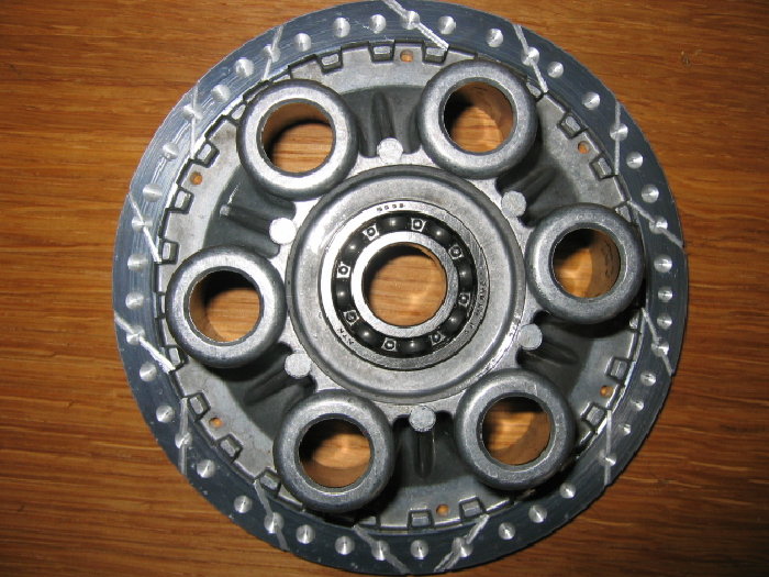

Dat aangrijpprobleem heb ik ook gehad nl, maar is opgelost door de korf te perforeren (meer olie tussen de platen)
Hoi!
FF oud topic opgehaald, ik had nl laatst weer last van het "aangrijpprobleem"
Na overleg met dealer, net als bij mijn EXC deze keer de drukplaat van putjes voorzien, in eerste instantie had ik nog een beetje last van schokken met optrekken, toen de putjes met de boormachine nog iets dieper gemaakt.
Nu trekt hij ijskoud gestart nog hartstikke soepel op pleased
Truuk is nl dat er nu meer ruimte is voor olie tussen de drukplaat en de eerste gevoerde plaat.
Putjes zijn gemaakt met een 5 mm boortje, en pakweg 1,5 mm diep.
Zie foto
Toch weer last gekregen van het aangrijpprobleem, Brouwer heeft me nu een drukplaat opgestuurd met een wijziging op de modificatie, nl "oliekanaaltjes" door de putjes heen, om na het starten zo snel mogelijk olie tussen de drukplaat en de buitenste gevoerde plaat te krijgen.
Ook hebben ze 6 3mm oliegaatjes geboord (ook te zien op foto).
Ik heb net even een kort testritje gemaakt en had nergens last van thumbsup
Maar laat ik niet te vroeg juichen, de tijd zal het leren.

Wat een geklooi om een normaal werkende koppeling te krijgen dizzy2 shocked2 ...
Vraag mij wel af in hoeverre die eerste gevoerde plaat al die oneffendheden nog leuk zal vinden (slijtage).
BerichtGeplaatst: Di, 27 Feb. 2007, 22:49    Onderwerp: Reageer met quote
Daar heb je gelijk in Raketman, maarja, ze proberen tenminste iets.
Met mijn exc rij ik overigens al meer dan 1 jaar zo rond (probleemloos.)
