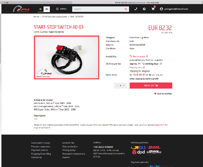

De noodknop is stuk. De montage loopt niet goed, het contactblokje starten heeft slijtage opgelopen ... etc.
Allemaal vervelend en al zeer veel tijd ingestoken.
Gisteren nog Parijs Roubaix op de kasseistroken gereden (100km), maar toch de boel weer onderweg moeten open gooien en de starter doen werken met een schroevendraaier ! Old School is dat, niet ? Al dikwijls gedacht om de motor te vervangen, maar 't is toch een toffen bak, vooral op het terrein !
Nu ik vind geen occasie of andere START-STOP SWITCH voor de 950 adventure S bj. 2003.
Die van mij heeft ook een schakelaar voor de lichten. Een contactdoosje met 7 aansluiting.
Op de wegschop van F% motorräder is er een nieuwe te koop. Alleen wordt hij beschreven voor andere types van KTM. Ik ben bang dat de kabel niet lang genoeg zal zijn of eventueel niet passen...
Zie foto !
Hebben jullie een tip / ervaring ?
Of dit gewoon kopen en monteren.
Dank bij voorbaat....

Kijkt op het plaatje als behoorlijk gelijk aan een originele van de 950. Zoniet heb ik wr nog een waar het licht knopje van ontbreekt, goed tot een weekend te maken met de jouwe dus.

Hi, je kan ook de latere versie zonder die lichtshakelaar monteren, is 'plug and play'. Ik weet dat omdat ik het juist andersom heb gedaan: ik heb op mijn 990 de unit zonder lichtschakelaar vervangen door een unit mét lichtschakelaar.
Ze zijn 100% identiek qua schakelaarhuis en stekker.
Bij de unit zonder schakelaar is de opening voor de schakelaar afgedekt met een plastic plaatje en zijn de draden waarmee de lichten worden geschakeld midden in het kabelboompje af-fabriek doorverbonden.
Als je zo'n unit koopt, let dan wel op dat je er eentje van een Adventure koopt want die heeft een langer kabelboompje vanwege het hoge stuur.
Ik kwam hier achter omdat de unit die ik had gekocht van een SM oid kwam en toen bleek het kabelboompje te kort.
En afhankelijk van hoe het er in de unit aan toe is kun je de lichtshakelaar ook nog overzetten maar dan moet je wel ook nog aan de gang met de draden van het kabelboompje.
Enniewee, je kunt eea. simpel oplossen door een gebruikte unit van een 950 / 990 zonder lichtshakelaar te kopen.
Die komen nog wel eens voorbij op MP of bij slopers.
Succes !

unit 950/990 is inderdaad uitwisselbaar,
echter 990 is zonder lichtknopje, en 950 met..
omdat ik het niet uit kunnen zetten van het 990 licht destijds waardeloos vond
heb ik er een unit van een 950 opgezet, was plug en play.

Hoi, ik heb deze op mijn R gezet:
START-STOP SWITCH/LIGHT SW. 03
Item No: 60011074000
Net ander nummer dus.
