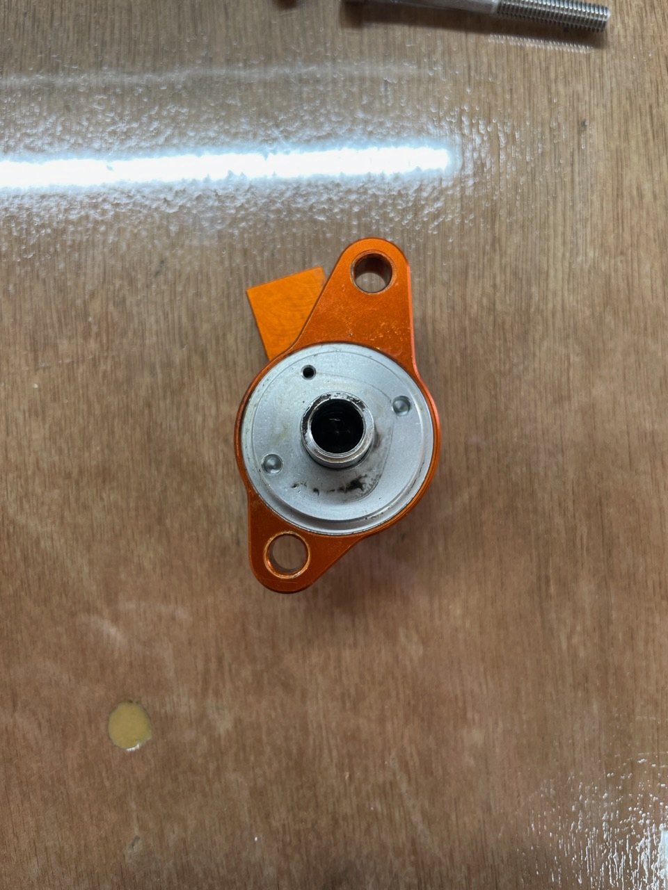

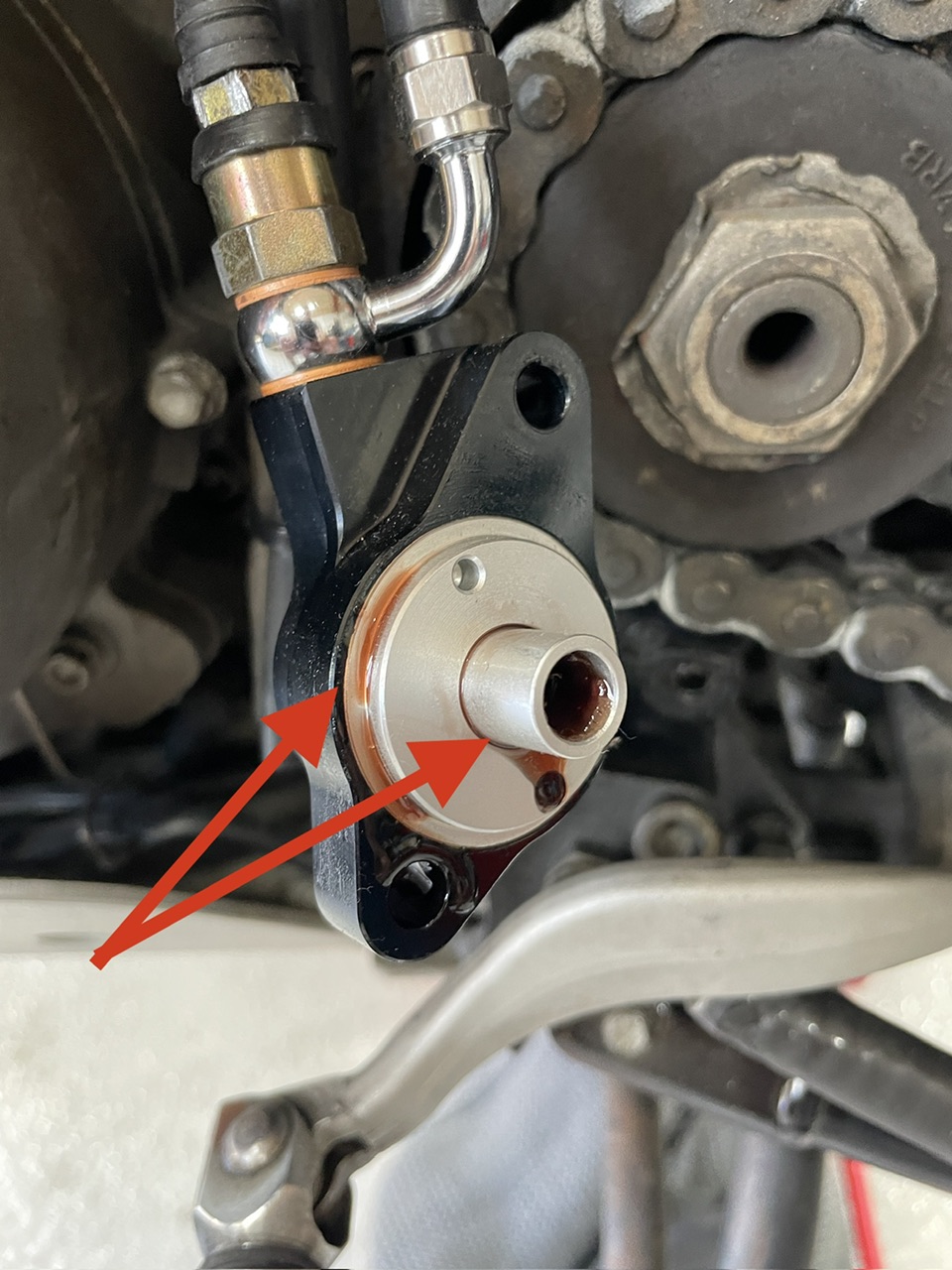

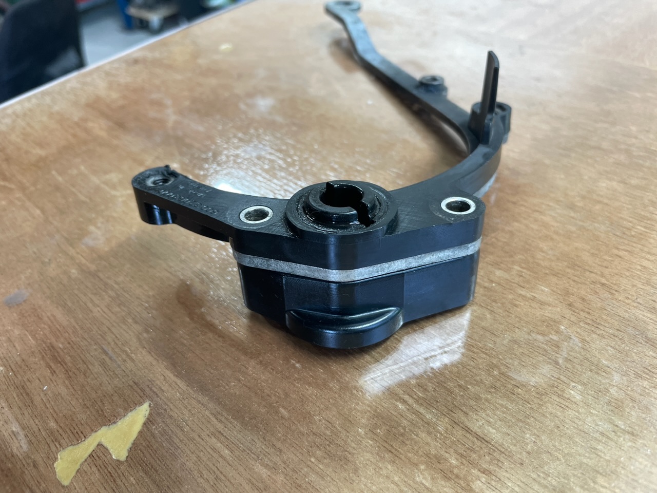

Ik heb ook niet echt goeie ervaring met Oberon. Tenminste, ik rijd er al een aantal jaar zonder problemen mee rond tot een tijdje geleden. Toen viel me op dat het nat was aan de onderkant van de Oberon. Boel losgehaald en lijkt alsof deze lekt rond de plunjer en het deksel en de behuizing. Het viel me ook op dat het deksel (zilverkleurige aan de binnenzijde) handvast zat, lijkt me ook niet de bedoeling.
Nieuwe besteld en gemonteerd (met kogeltje uiteraard), en na 2 ritten warempel weer een natte boel. Ik de boel weer loshalen en weer lekkage op dezelfde plekken. Dat is toch vreemd. Of is hier iets anders aan de hand??
Oude Oberon

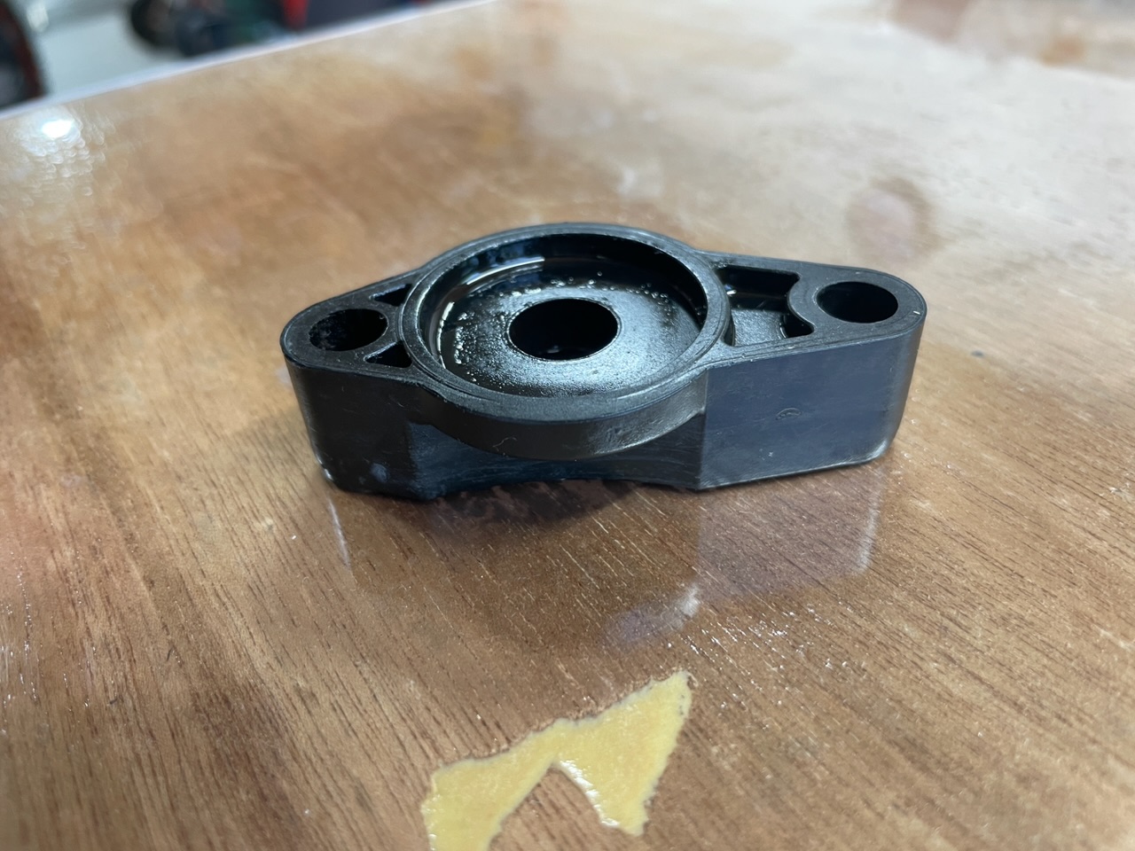

Te vast gedraaid op het blok, waardoor nu de kunststof spacer niet meer recht is? Dan gaat alles lekken, oud of nieuw.

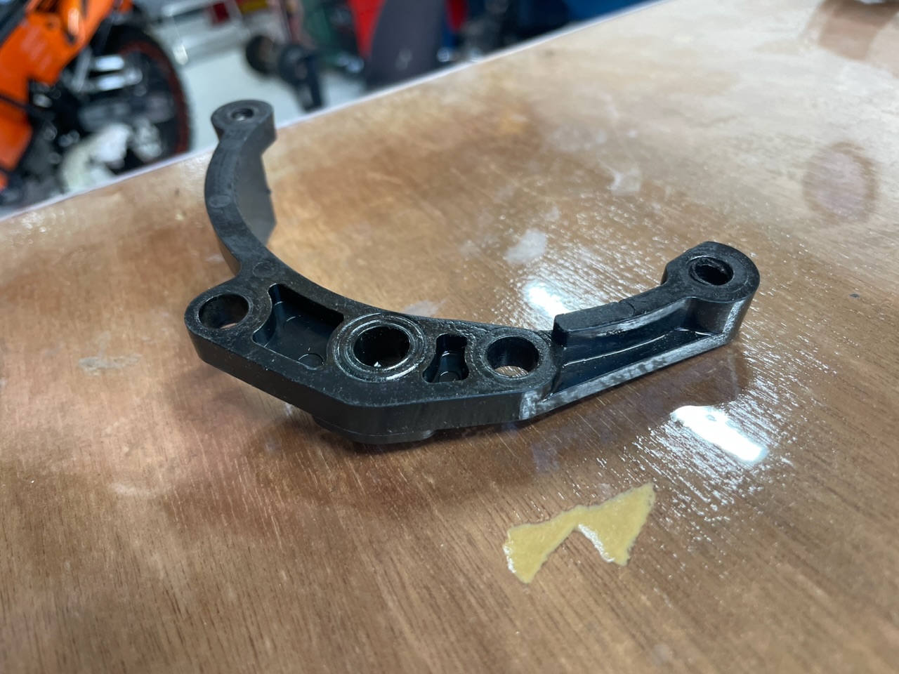

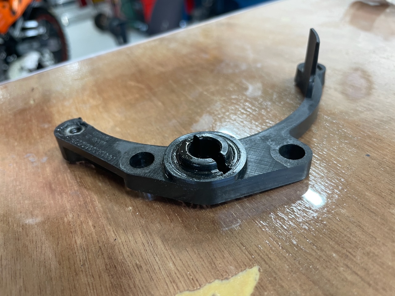

Ik draai de 2 inbusbouten naar mijn gevoel normaal vast. Aan de spacers kan ik ook niks geks zien, jullie?
Misschien toch maar een originele proberen. Ik meen dat er ook alu of metalen spacers verkocht worden, misschien zoiets ook maar proberen.
Wat het overigens allemaal helemaal gek maakt is dat ik LHM gebruik (minerale olie van Citroën) en die is groen. Motorolie is wel rood huh2. Misschien was de nieuwe al gedeeltelijk gevuld?? Net nog gechecked met lopende motor of er olie lekt langs de koppelings drukstang, maar niets te zien.

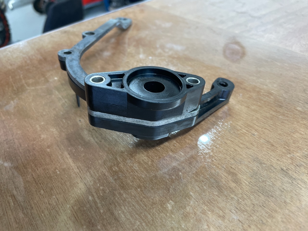

BerichtGeplaatst: Wo, 7 Jun. 2023, 11:57    Onderwerp: Reageer met quote

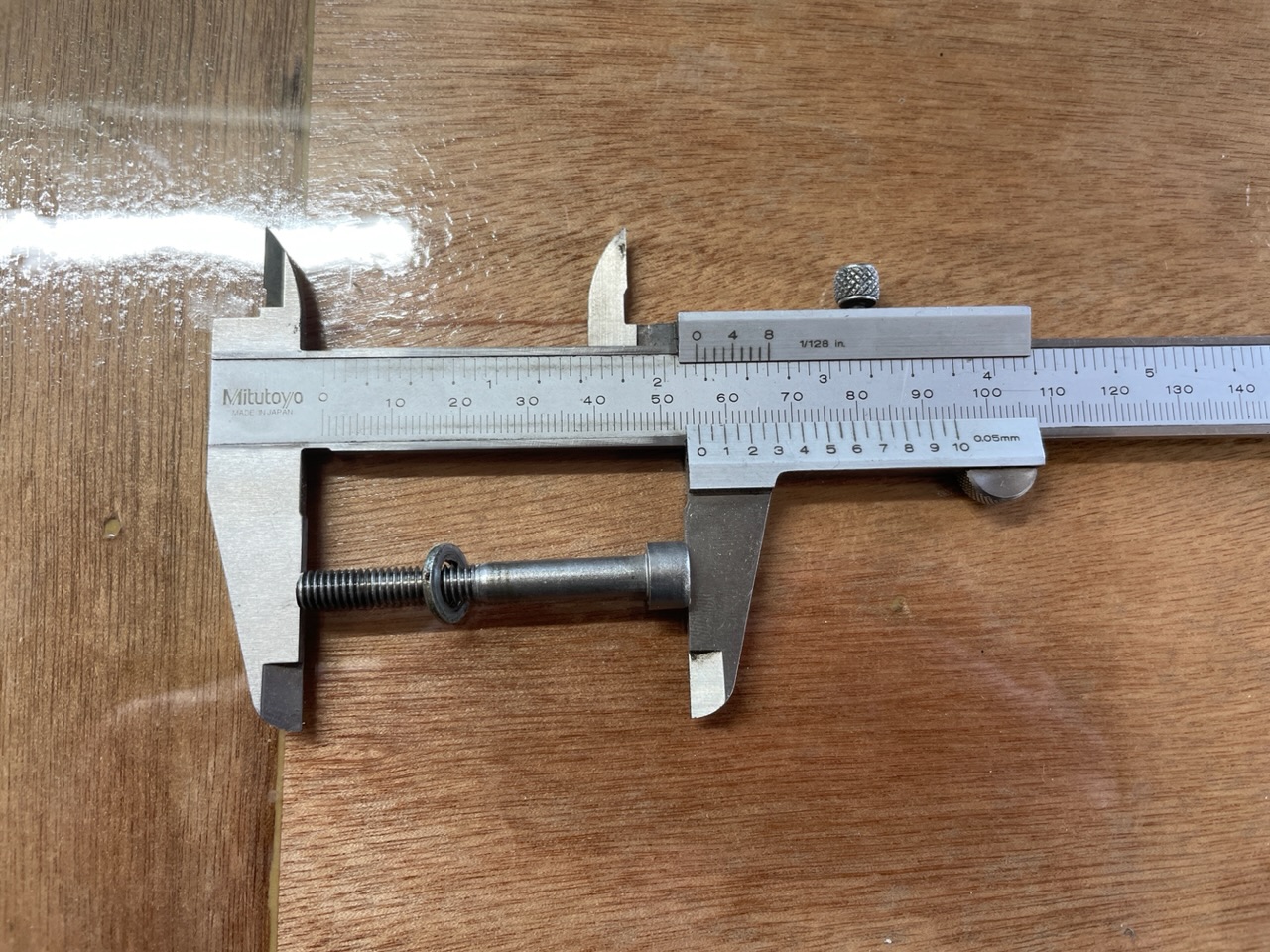

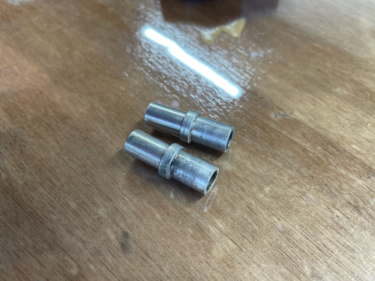

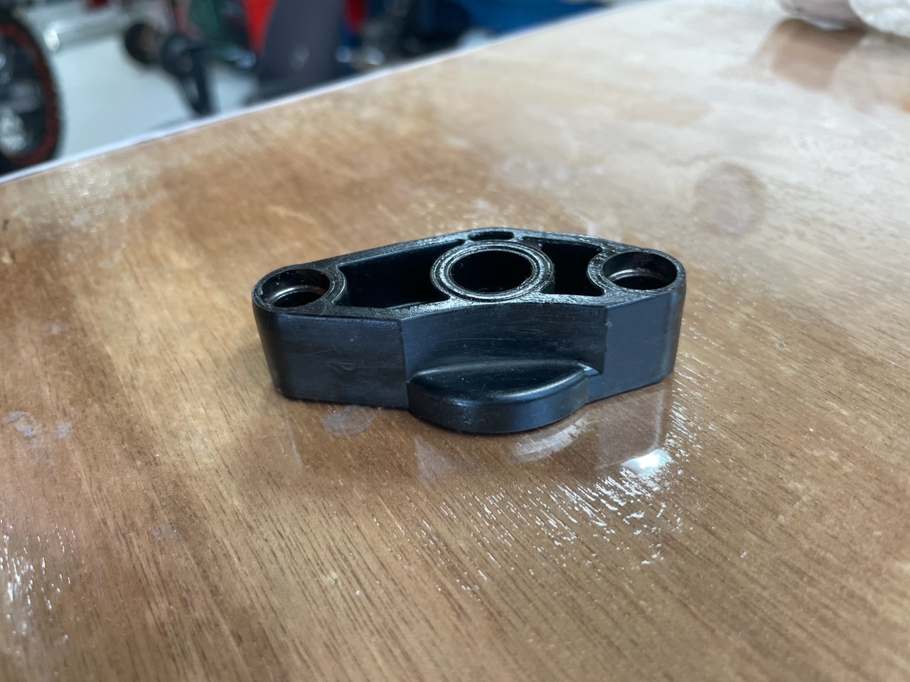

Spacers op elkaar. En gebruik ik de juiste lengte inbusbouten?

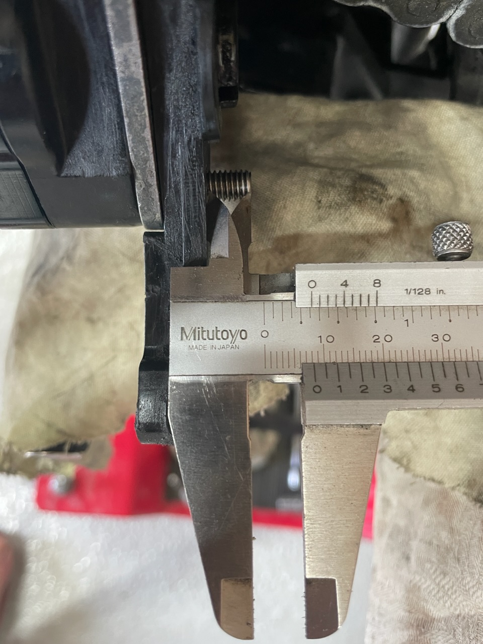

BerichtGeplaatst: Wo, 7 Jun. 2023, 13:13    Onderwerp: Reageer met quote

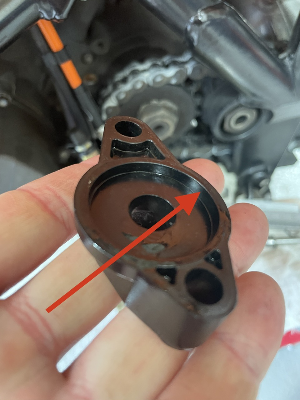

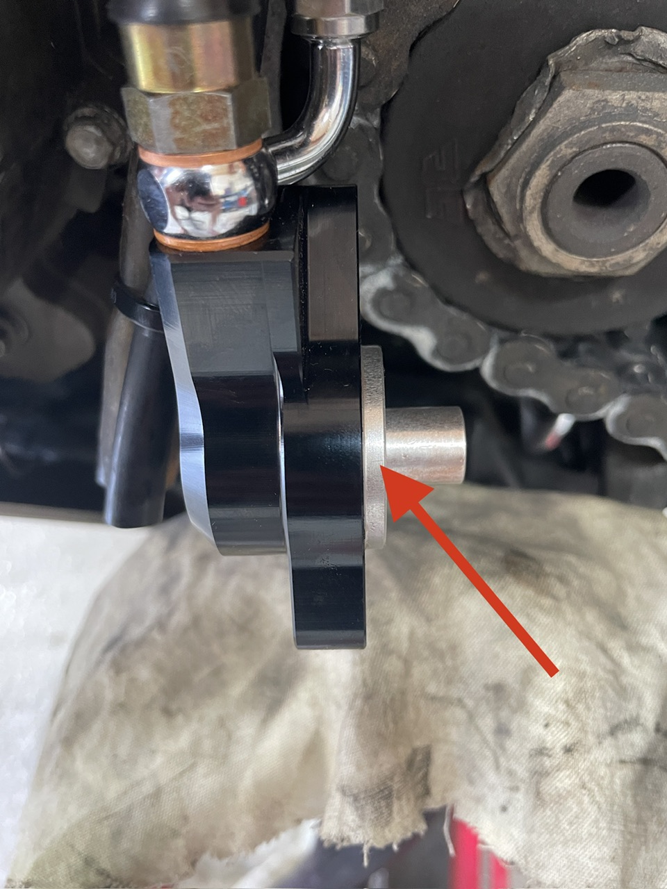

Wat me ook opvalt, inkeping in plastic spacer is 3,5mm diep en opstaande rand op de Oberon is 3mm. Misschien dat er dan teveel druk op de zilverkleurige deksel komt? Iniedergeval, waarschijnlijk heb ik garantie en hoop ik binnenkort weer een ander te hebben.
Foto’s zijn wellicht ook nog wel handig voor een volgende die er misschien problemen mee gaat krijgen.

Waarom denk je dat de koppeling cylinder lekt als de olie de kleur van je motorolie heeft? ben je werkelijk LHM kwijt geraakt?
