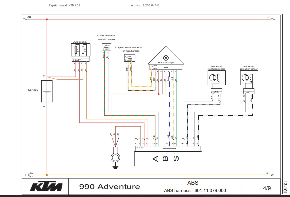

Hallo JWW,
de mijne is een `07 met ABS,
zie tekening bijgevoegd, via de abs module gaat het signaal weer naar de boom. en kom je weer bij het display uit.
zit bij mij geen andere sensor gemonteerd voor het opnemen van de snelheid.

het lijkt zo te lopen:
ABS sensor > Abs module > ABS lamp/knop > naar kabelboom stekker voor snelheid sensor > naar dashboard.
iemand ooit gehoord dat er een probleem in de ABS lamp/knop zit?

BerichtGeplaatst: Do, 2 Mrt. 2023, 23:14    Onderwerp: Reageer met quote
het heeft even geduurd, maar het lek is boven.
inderdaad de abs knop op het dashboard.
eerst al op advies van de ktm boer de abs sensor vervangen.
wat ik wat tegenstrijdig vond, omdat de abs gewoon werkte.
om niet nog meer onderdelen op de gok te vervangen, wou ik kunnen meten.
maar ja, hoe ga je nu de pulsjes meten zonder dedicated meet apparatuur. een multi-meter is veel te traag.
tot ik een ingeving had, en wij in de fabriek kastjes gebruiken om producten te tellen. hier zit ook een high speed counter ingang op, met >1,7V al getriggerd wordt.
nou werkte dus geweldig, hiermee kon ik dus prima meten tot waar er nog pulsjes kwamen.
ingaand in de abs knop keurig meetbaar.
uitgaand niks.
