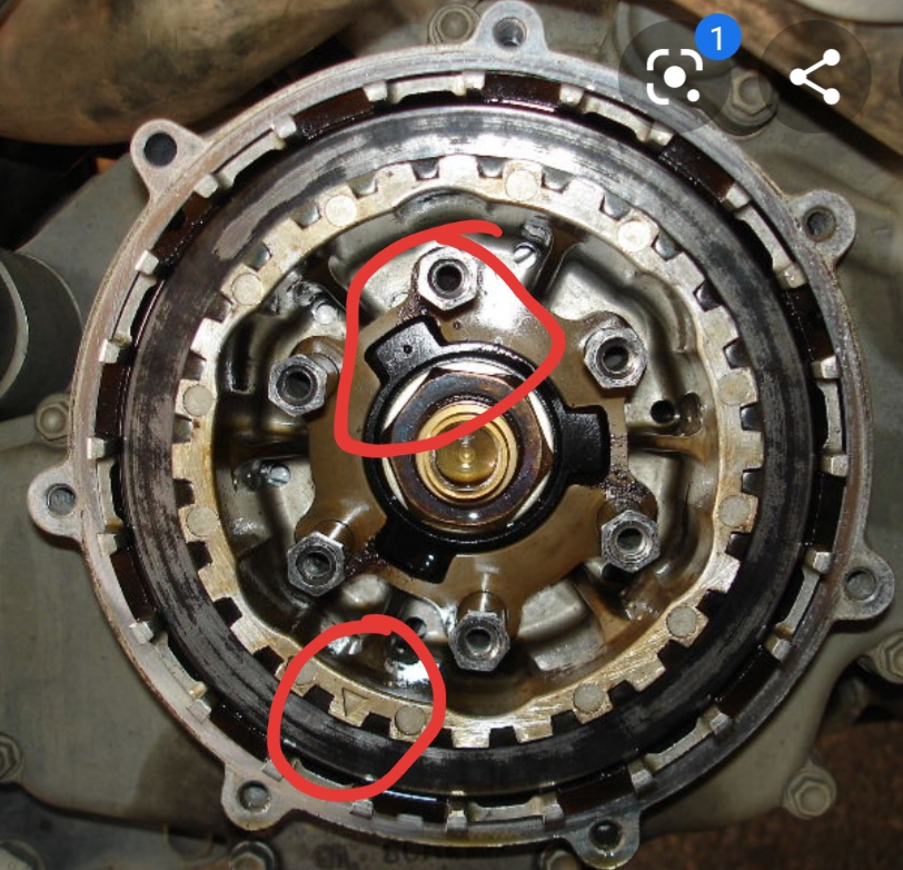

Wellicht kan iemand mij hier mee helpen. De koppelingversterker set is voorzien van puntjes die elkaar horen. Nu is mij koppelingsverster ook iets ingeslagen in de korf. Ik had hier geen foto's van gemaakt. Deze oriëntatie staat ook niet beschreven in het wph. Het leek mij logisch dat de puntjes uitlijn met de pijl op de korf, maar nu zag ik op de bijgevoegde foto dat dit anders is. Weet iemand of dit een vaste orientatie is, of mag dit willekeur zijn?

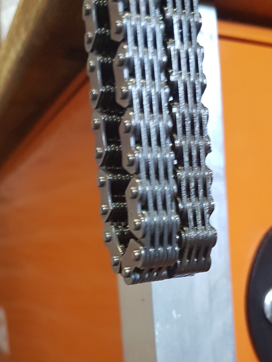

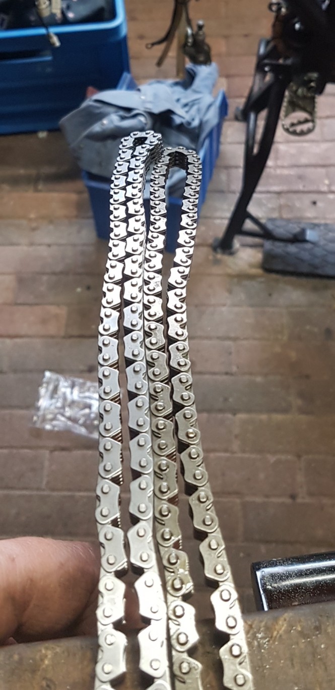

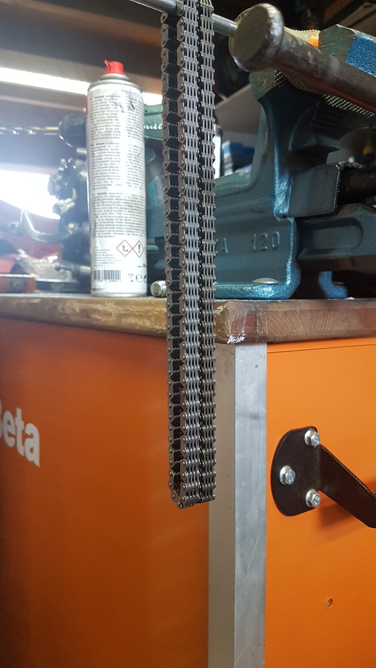

Trouwens, Ik heb oa de nokkenasketting en geleiders vervanger, kon zo op het oog geen verschil zien tussen de oude en nieuwe in lengte richting, leek nihil. Wellicht was de ketting nog goed, zijwaarts wel iets zichtbaar. Geleiders ook vrij van slijtsporen. Nu alles nieuw, op de meetpunten 2x +- 9,5mm tot dat de spanners inveren, dus het heeft toch effect gehad

slijtage ketting kan je wel zien:
bovenaan in de foto hangen de pennen ongeveer gelijk, onderaan niet meer. de achterste is dus duidelijk de oude. slijtage ~2mm? op een halve ketting lengte (=40cm?? effe gegokt =400mm => 0.5rolleyes.
en als ik moet geloven dat bij de zoomfoto de ketting boven nog steeds precies gelijk hangt.. is het zelfs veel meer!
0,5% slijtage is echt wel de limiet voor een morseketting zoals dit.
(gewone rollenketting tot 1 % )

mbt de clutch pressure booster:
WPH 6-10: "NOTE: the two clutch pressure booster parts are marked with coinciding
circles."
dat pijltje op de inner-clutch drum zegt volgens mij niks, en der is geen alignment van de hele clutch-booster met de binnentrommel idd.
goeie vraag waar dat pijltje wel voor is..., ik schat voor productie: misschien balanceren ze die dingen bij ktm of zo.

Idd dat pijltje op de korf moet overeenkomen met het pijltje op de drukkap, maar orientatie van de boosterset in de korf kan ik niet wat vinden. Het is al wat ingeslagen, dus terugzetten zoals het wat zou het beste zijn.

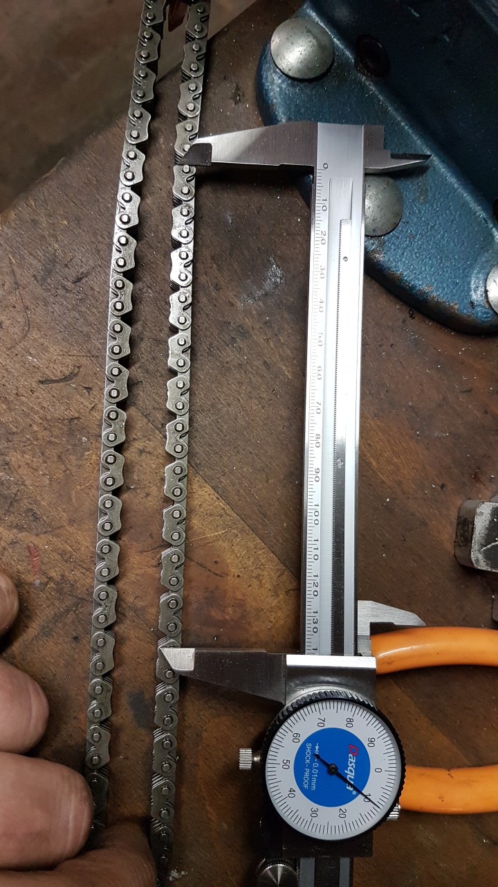

Maar de kettingen waren verdraaid tov elkaar. Ik heb de ketting evrn opgemeten over 22 schakels, beetje op spanning, 140,1mm. Steek theoretisch 6,35, daarmee 0.4 verlenging, 1.6mm over de 88 schakels. Alemaal niet veel, beetje slijtage op het kunststof en het is al buiten spec blijkbaar. Achtersaf zou ik er mee door rijden tot hij er echt buiten komt.

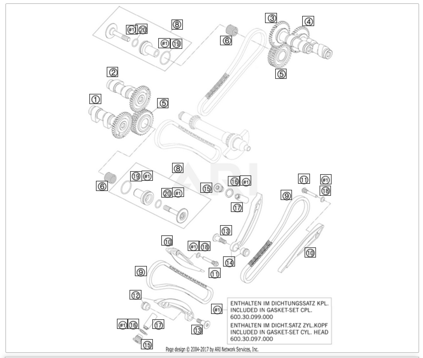

Je hebt het over Kopbouten, maar je kunt die kettingen en geleiders toch wisselen zonder het blok uit elkaar te halen? Dus van bovenaf of vanuit de zijkant?
En wat betreft de benodigde onderdelen, je hebt de kettingen nodig en de geleiders, onderdeelnummer 10 in het plaatje. Heb je #14 ook vervangen?

Ik heb ze alle 4 vervangen, die geleiders zijn zo duur ook niet. Weet niet zeker of je ze kunt vervangen zonder de koppen los te halen, lijkt me wel aannemelijk. Compressietest doen, als die nog goed is, scheelt je tijd en geld;) ik wou de rest ook bekijken, en de klepseals vervangen, dan maar in 1x goed doen
