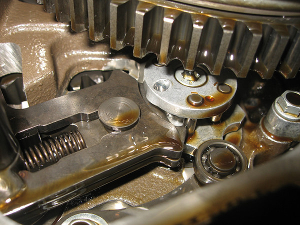

Als in.. de schakelpook?..

wat bedoel je met schakelmechanisme?
ik neem aan dat het om je 950 gaat.. die heeft buiten het blok geen 'schakelmechanisme' maar gewoon een pook op een asje. Vertanding op je t asje, pook vastgeklemt met boutje.
der kan ook niks lek aan zijn... want er zit niks in...

BerichtGeplaatst: Di, 17 Nov. 2020, 11:03    Onderwerp: Reageer met quote
Als in.. je de as van de pook loopt door je blok en er word een "rond"schakelmechanisme aangestuurd.. dat zit vast met een inbusbout.. althans, dat hoort vast te zitten.
Dus het mechanisme achter de koppeling..
KarstenO
Geregistreerd op: 17-10-2020
Berichten: 15
BerichtGeplaatst: Di, 17 Nov. 2020, 11:26    Onderwerp: Reageer met quote
Dit "systeem"...
Als dat er los in ligt gaat schakelen niet meer lukken.. omdat het door een amateur zonder locktite gemonteerd is
Dus maar meteen een check op de rest van het blok.. aangezien ik er voor heel veel geld facturen van onderdelen bij heb.. die moet je alleen wel fatsoenlijk monteren.
