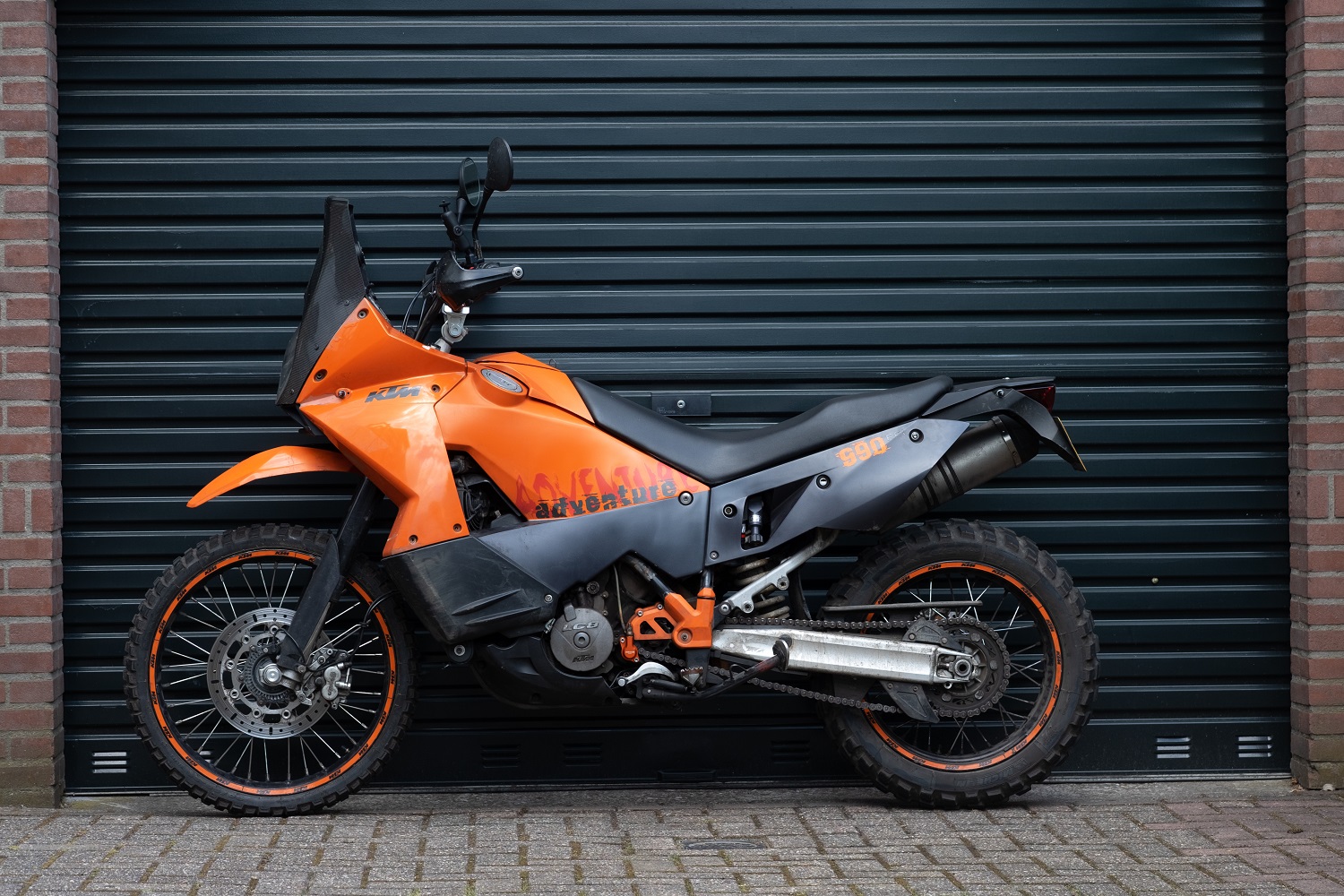

De 990 is zojuist geschorst, ik ga hem uit elkaar halen en de prima onderdelen los in de verkoop zetten. Mocht in iemand interesse hebben in onderdelen dan graag een PB
Zo ziet hij er (in elkaar uit). Ik ga vandeweek even zitten voor een complete lijst met onderdelen.
