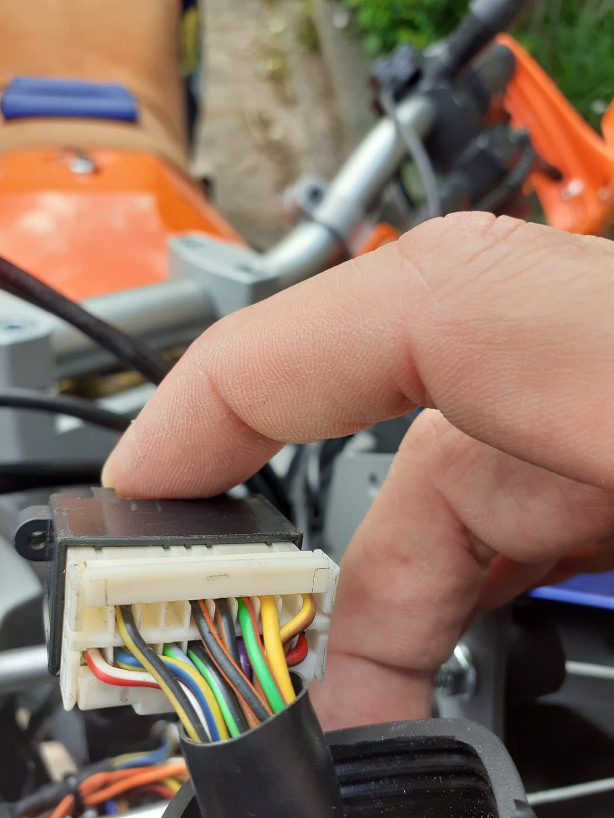

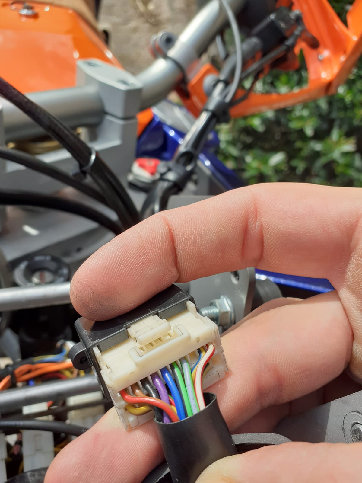

Right was recent weer verder gegaan, Het lampje voor groot licht werkt zoals het moet maar de rest niet. volgens het draadschema gaan er sensor kabels rechtstreeks naar de ODO zonder een relais of diode of wat dan ook er tussen. Kennelijk doet het factory odo metertje het nodige want zo rechtstreeks erop solderen werkt dus maar voor 1 lampje en de rest zoals de N lamp werkt niet. N lamp is uit in zn vrij en aan in elke versnelling als ik m op zo een pin van de ODO stekker soldeer. Moet ik het direct aan een diode aan het stekkerbord bij de lampen doen of op de sensors zelf?
De kabels voor de knipperlichten werken ansich ook wel trouwens dus voor nu heb ik groot licht indicatie en de knippers maar dan mis ik nog Fuel lvl, olie druk, temp en versnelling. De Geel/Blauw power en bruine ground heb ik met rust gelaten. De massa kabels van de lampjes zitten verbonden aan het frame van de navigatie toren. De overige kabels zijn voor de stuurbediening of de zekeringen.
