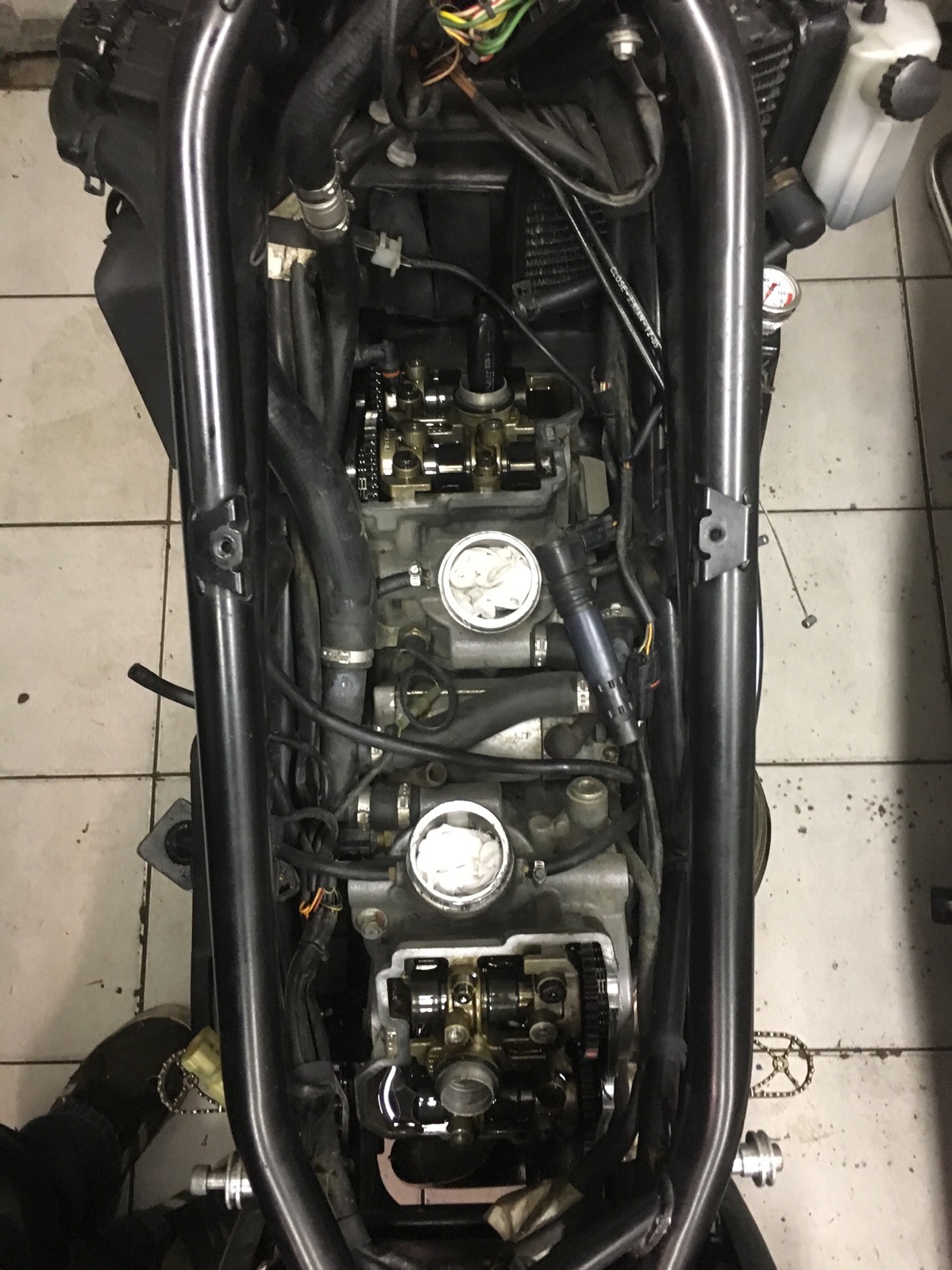

Ik heb nog nooit een startmotor verwisseld, maar je komt er wel slecht bij. Ooit een keer tijdens kleppen stellen deze foto gemaakt, slangen zitten er wel goed voor. Naar de zijkant wil ook niet, dus ik heb ‘t vermoeden dat die slangenkuil toch echt leeg moet evil3.

Ruk en trekwerk en tussen het frame door geprobeerd maar wilde allemaal niet lukken. Ik trek binnenkort de slangen er wel tussenuit, dan komt hij er makkelijker uit en dan vervang ik de koelvloeistof ook wel gelijk.
