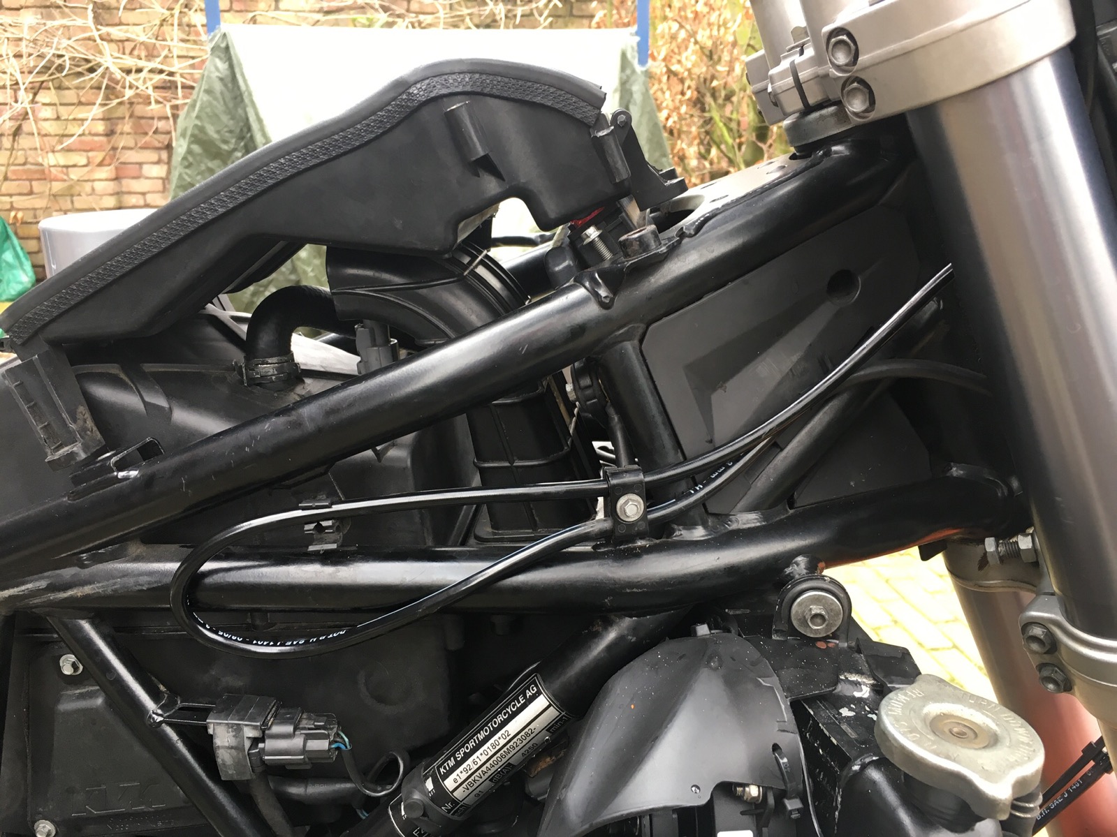

Je kan ook de originele leidingen laten zitten, je houd alleen wat lengte over en die moet je dan even netjes wegwerken.

Dit kan, maar maakt het ontluchten wel erg lastig tot onmogelijk.
Nieuw is niet zo duur hoor, hier kan je ze voor een paar tientjes op maat laten maken: https://www.jmpbonderdelen.nl/remleiding-rvs-universeel-op-lengte.html

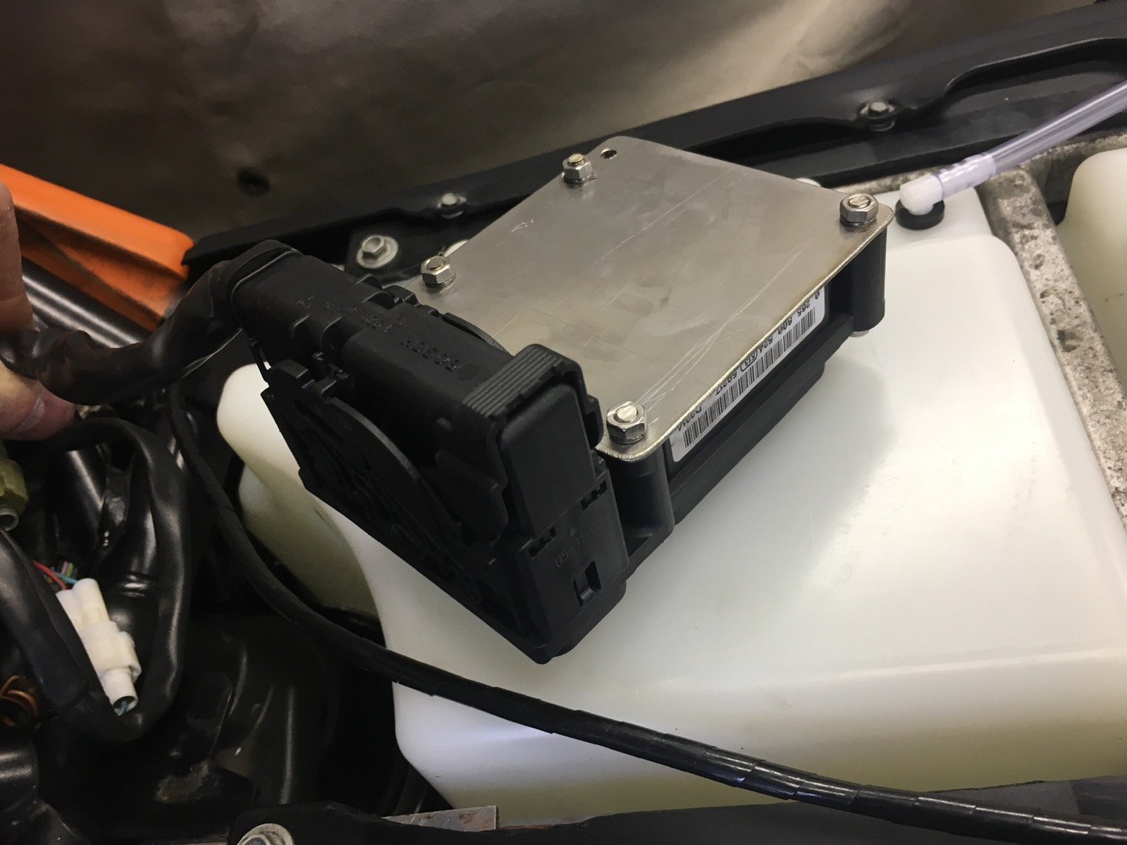

Ontluchten was bij mij geen enkel probleem. Leidingen laten maken is inderdaad wel een mooiere optie.
Ik heb zelf een Rade tank gemonteerd onder de buddy en heb de ABS pomp gesplitst van het elektronica deel, afgeblanked en dat achterop het luchtfilter gezet.
Je kan ook een dashboard teller van een R versie gebruiken, want die schijnen wel gewoon te werken met een volledig afgekoppelde ABS unit. Die tellers zijn dan wel weer vrij zeldzaam en prijzig.

Die ABS pomp splitsen kan zonder hem blijvend te vernielen?
Klinkt mij als de betere (goedkopere) optie.
BerichtGeplaatst: Ma, 18 Nov. 2019, 18:50    Onderwerp: Reageer met quote
Dat kan inderdaad, je kunt ‘m gewoon uit elkaar schroeven. Het andere deel goed schoon bewaren en dan kun je alles eventueel zo weer terugbouwen.
