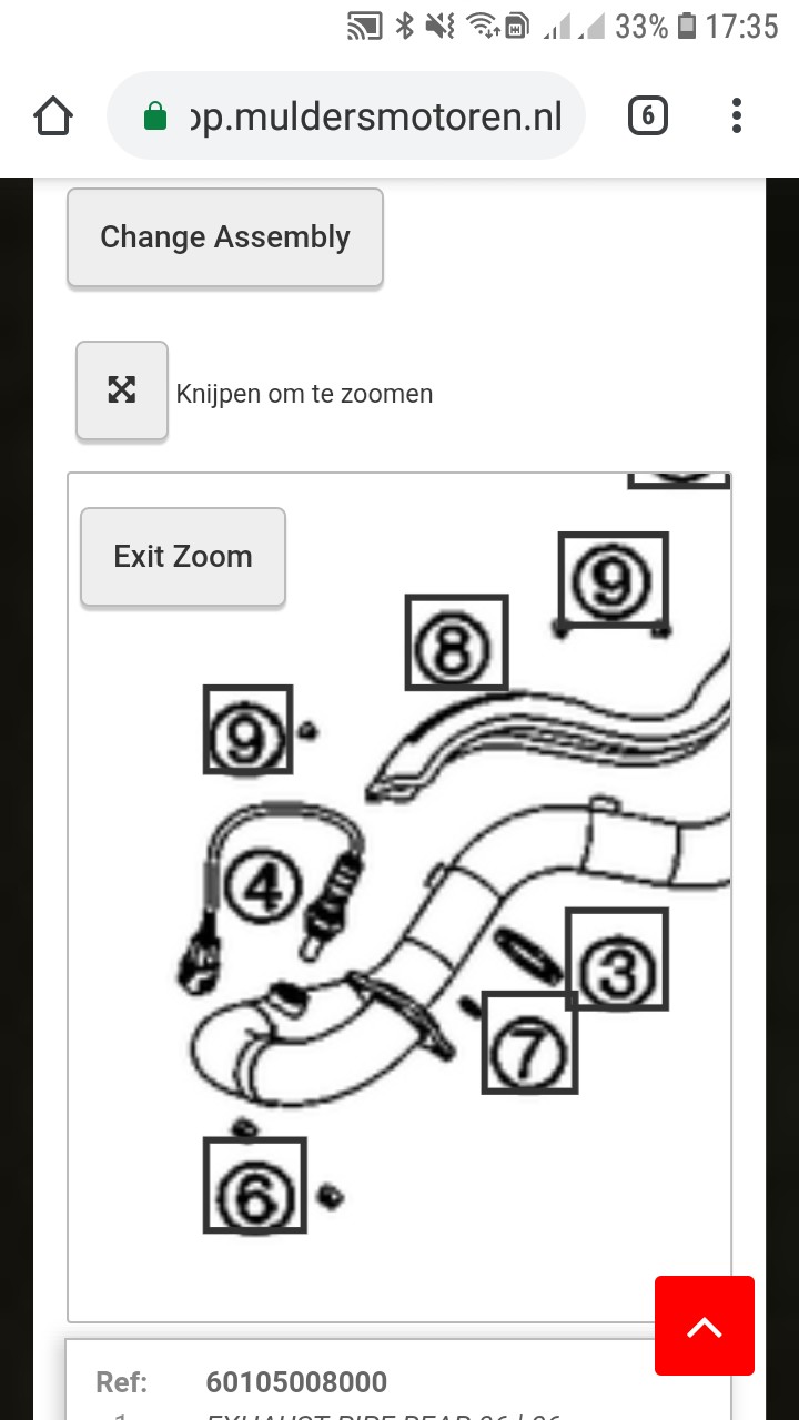

Aangezien de voorste uitlaatbocht er toch af moest (en de achterste ook omdat ik die eens schoon wil maken) leek het me goed om daarmee direct de betreffende pakking te vervangen tussen uitlaatpoort en uitlaatbocht. Nu heb ik een paar vragen:
1 waar zit die pakking nu in, aan de kant vd cylinderkop of zit die in de uitlaatbocht zelf (gaat om onderdeel 3) Ik heb de spullen nu los, maar ik zie niet hoe het zit!
2 Is er nog een speciale manier om deze pakking te vervangen, of gewoon een kwestie van oude er uit wippen en nieuwe er in drukken?
3 ik zag ook dat er maar aan 1 van de twee bouten een carosseriering zat aan de kant van de cylinderkop, zo staat dat ook weergegeven bij de spareparts (nummer 7). Waarom maar 1 en niet gewoon 2?

die pakkingring is volgens mij zo'n holle koperen ring nelis,
eenmaal aangedraaid druk je die plat tegen de cilinder aan
en ik vermoed dat die oude daar ook klem zit, gewoon
met een scherpe schroevedraaier oid lospeuteren.
en idd , achter iedere moer hoort mijnsinziens
een sluitring te zitten.

Ik heb de spullen binnen en de pakkingen zijn van grafiet.
Nu vraag ik me alleen nog af hoe het nu zit met die "washer".
Elke bout 1 of alleen bij 1?
En de aandraaimomenten van de moeren om de uitlaatbochten mee aan de cylinder vast te draaien, dat kan ik ook nergens terug vinden.

Blijkt toch maar 1 ring te zijn per uitlaat, zo te zien alleen bij de onderste bout.
En wat betreft aandraaimomenten kom ik niet verder dan "tighten evenly" en de bevestgingsklem mag niet buiten... lekker duidelijk hoor uhoh2

Ring niet onder de moer. Maar tussen de cylinder kop en flens.

Ik dacht eenvoudig de grafiet pakking uit de cylinderkop te prutsen, maar... het lukt me nog niet.
Het stomme is, het ding zit best heel vast en eigenlijk wil ik hem niet beschadigen bij het er uit halen.
Hij zit namelijk zo vast dat ik me afvraag of ik die er wel uit krijg... en als dat niet lukt, dan wil ik niet met een kapotte pakking zitten.
Iemand tips hoe dit aan te pakken?
Waarschijnlijk met iets meer geweld maar ik ben een beetje (te) voorzichtig denk ik... undecided

Inmiddels de uitlaat er weer op zitten. Heb de oude pakking (die er ook goed uit zag) toch maar laten zitten.

Hmmmmm misschien dat ik dat ook maar doe... ik zit al een week te wachten tot zo'n dichting binnenkomt. Ik had me al de pleuris gezocht op de grond om te zien waar ie gevallen was en. stars Ik had immers ook een geplette kperen ring verwacht. Nu weet ik waarom bij demontage geen pakring gezien had... er was dus simpelweg niks uitgevallen!
Nice, dan kan ik met wat geluk vanavond (laat) al een rit doen!
