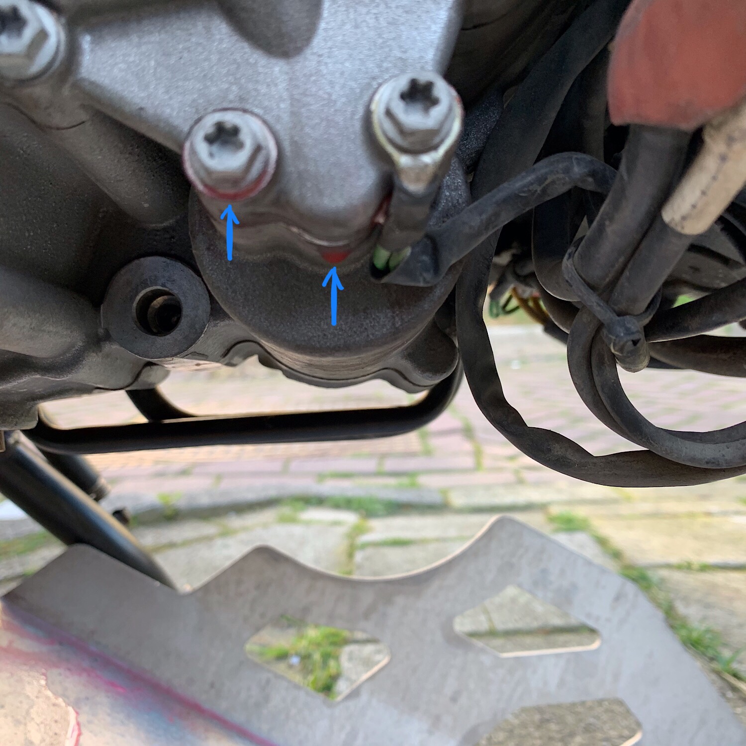

Een paar weken geleden de 990 Adv uit ‘09 uit de stalling gehaald. Na het manoeuvreren zag ik een druppeltje koelvloeistof op de vloer liggen. Na verdere inspectie bleek er redelijk wat KV op de bashplate te liggen. Er hing een druppeltje KV onder aan het blok maar ik zag geen sporen vanaf de waterpomp. Ik heb de boel schoon gemaakt maar zag daarna niks meer. Ook niet tijdens of na een rit. Eind vorig seizoen had ik precies hetzelfde. Ik zag wat KV, maakte de boel schoon en daarna niks meer tot na de winterstop.
Heeft iemand een idee wat dit zou kunnen zijn?

Hieronder enkele foto’s

Zeer waarschijnlijk de aluminium buis die in het dekseltje steekt waar wat spanning op staat. Even de rubberen oringen vervangen bij de volgende beurt.

Als het niet is wat steven zegt dan koper ringetje achter schroef plaatsen. Wil ook wel helpen als vloeidtof via schroef weglekt.
En alle slangklemmen en slangen controleren. Bij mij was een slangklem ietwat losgeraakt, Deze zat aan kort slangetje tussen beide cylinders. Hierdoor lekte hij al een paar jaar. Bij toeval later achter gekomen. stars Maar was steeds heel mininaal maar je rook het wel. Erg irritant. Waterverlies was bij mij haast nihil.

Bij mij was vorig jaar de koelslang welke tussen beide cilinders door loopt ook heel erg dik geworden. Vervangen, de oude open gesneden maar niets geks kunnen ontdekken.
Loopt er ook een spoortje hoger weg of lijkt dat zo op de eerste foto?
