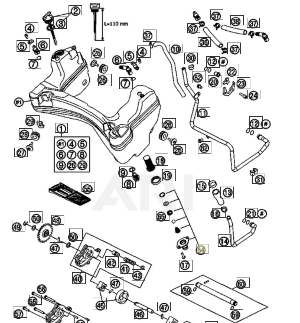

Je bedoel waarschijnlijk het balletje die de tank afsluit. Nummer 64 op tekening.
60038060102
OIL TANK VALVE CPL.
Prijs: € 64,49
Of alleen het ringetje, SHAFT SEAL RING 10X18X4 BSL V. Nummer 65. 0760101844
https://webshop.muldersmotoren.nl/nl/rhc-partstream?arilangcode=nl#/KTM/990_Adventure_Engine_-_2012/Lubricating_System/5c700415-9686-4c55-b68e-9ef8f4ffe7fe/990_Adventure_Engine_-_2012_Lubricating_System/y

BerichtGeplaatst: Zo, 24 Feb. 2019, 14:14    Onderwerp: Reageer met quote
Ja, klopt. Wat grappig dat juist dat ringetje los te koop is.
Ik zal eens een poging wagen, al ziet het ringetje er bij mij anders uit.
Als ik dit nummer zoek kom ik bij de afdichting van de waterpomp uit.
De afmetingen zijn ook zeker geen 10x18x4, maar eerder (zo uit mijn hoofd) 5x8x2 of zo, dat is vreemd. Als dat tenminste binnendiameter, buitendiameter en dikte is.
