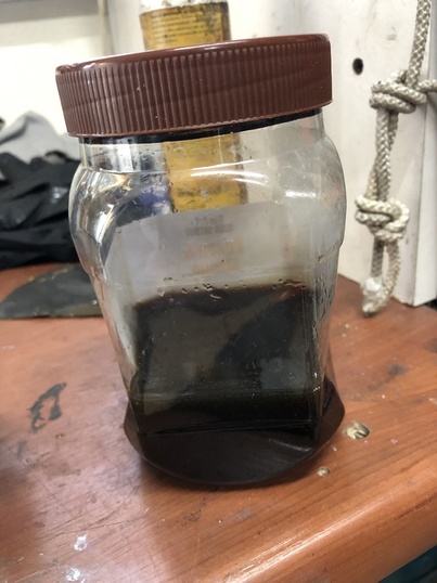

Afgelopen vrijdag afspraak bij dealer om eens mee te kijken met olie verversen. Tevens remvloeistof door spoelen. Ook wilde ik een Oberon slave koppeling cilinder laten monteren. Kom ik daar,....cilinder niet binnen.
Daar gaat je vrije dag!
Na een rit die dag olie thuis voor de zekerheid zelf nog maar eens gepeild.
Zat 5cm teveel in thumbsup...ca 100cc, je kunt het door de vuldop al zien zitten.
Gelukkig heb ik een zuigpomp om het eruit te zuigen.
Zie foto...echter vond ik de nieuwe olie er wel erg zwart uitzien. Ook viel mij op dat deze Motorex olie wel Dreft lijkt....
Ook hier beveelt men 10W/50 aan een geen 10W/60 (de meeste raden de 60 af)
Schuimt bij jullie deze olie ook?
Gebruiken jullie aanhaalmomenten bij deksels en pluggen?
Is het bij jullie ook direct zwart?

BerichtGeplaatst: Ma, 19 Nov. 2018, 20:07    Onderwerp: Reageer met quote
Nee, bij mij na het verversen niet direct zwart,
en nee, met olie verversen gebruik ik geen momentsleutel,
alles op gevoel.

BerichtGeplaatst: Ma, 19 Nov. 2018, 22:25    Onderwerp: Reageer met quote
Ik zou bijna denken dat niet alle olie is afgetapt....Heb je +/- 3 liter opgevangen en daarna ook weer +/- 3 liter toegevoegd?
