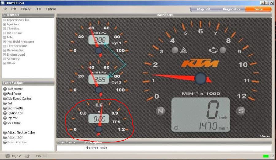

wellicht vragen naar de bekende weg, maar waar ik de oorspronkelijke waardes terug zien? zover ik weet gaat de tps (als ik de gaskabel wil verstellen) naar 0.60v en zodra ik weer verbinding heb (na contact aan en uit) staat die op 0.72-0.80v.
tenminste dat leest ik bji het TPS metertje in TuneEcu. platje in de bijlage is een voorbeeld plaatje van internet maar het gaat om dat metertje.

na wat hersteld te zijn van mijn shock dat de dealer met een 2000euro rekening aankwam, heb ik er nog eens rustig over nagedacht en heb ik de tank eraf gehaald. Daarna tune ecu aangesloten en de TPS op 0.60v gezet. Ik dacht dat het super veel werk was maar ik was met 2 en een half uur helemaal klaar
zojuist 50km gereden en het resultaat: niet meer ingehouden en ook netjes 1500rpm stationair gebleven elke keer. ik ga deze week wat meer rijden met de motor om te kijken of het zo blijft. Maar ik denk dat je gelijk had Steven.
