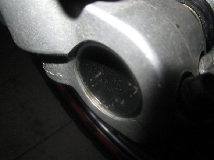

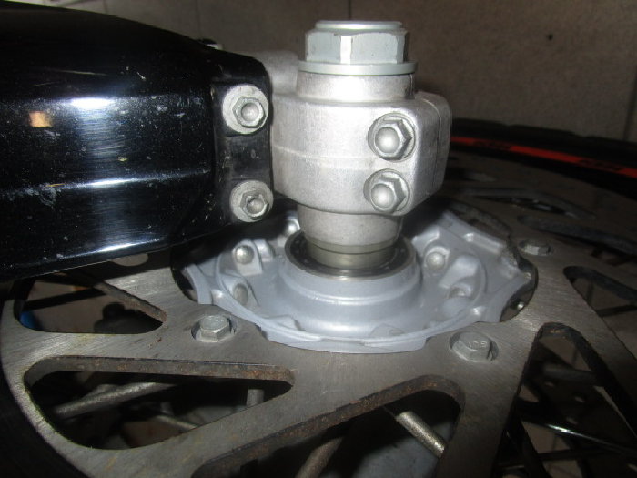

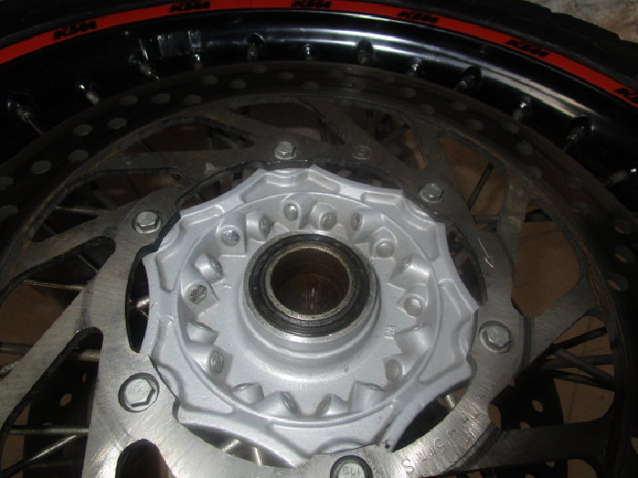

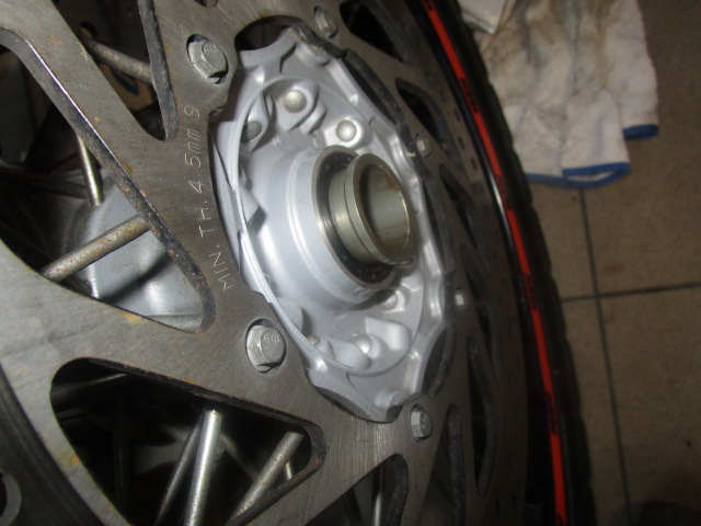

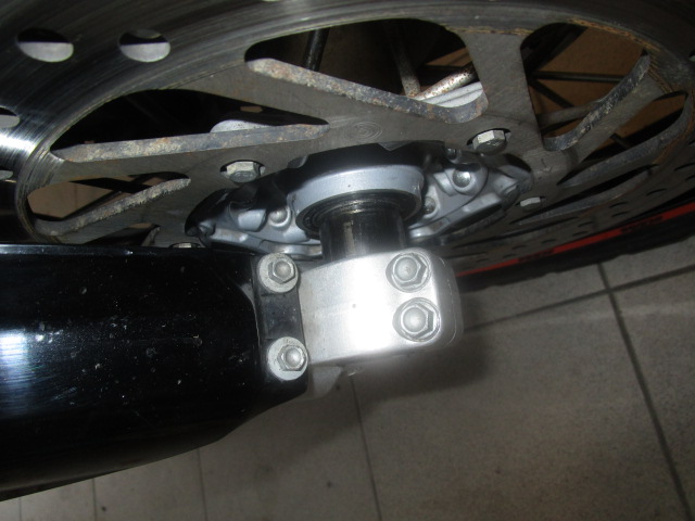

Vandaag nieuwe banden laten leggen, op een probleempje gestoten bij het voorwiel:
-Linkse bus gaat niet volledig tot tegen de rand in de naaf (is dit normaal?)
zie bijgevoegde foto's.
-Bij alles monteren, lopen de boutjes van de remschijf tegen de remklauw (rechtse, omdat ik deze gedemonteerd heb voor het in-uithalen van het wiel).
Waarschijnlijk ergens iets vergeten / verkeerd / dom gedaan?
Maar heb voorlopig geen idee wat?
Laat de ideeën maar komen.

Voor die bus: Maak je geen zorgen, dat hoort zo.
Voor die bouten tegen de remklauw: geen idee hoe je dat voor elkaar krijgt.

Buitenrand van de wielas rechts zit mooi gelijk met de rand van de vorkpoot ?
De rechtse naafbus niet vergeten ?

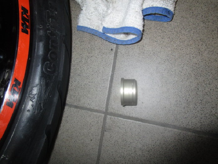

Ik heb het ook eens gehad, toen had ik de 2 bussen links en rechts omgewisseld... stars

Als ik Raketman zijn bedenkingen lees hoop ik maar dat je eerst de as tot het einde hebt doorgeduwd voor je de rechter asklem hebt vastgezet. Anders trek je de boel scheef.

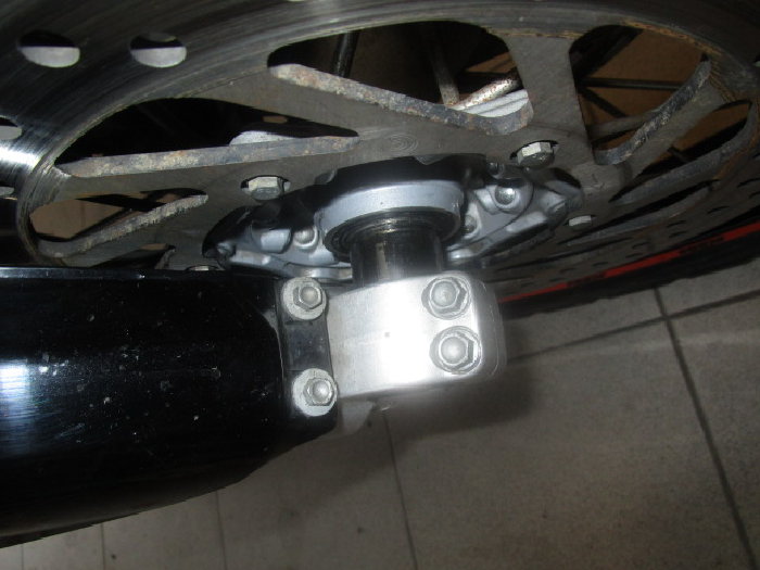

Hierbij de foto van de andere kant: as effen met vorkpootklauw, aanslag as tot tegen naaf, dus zoals het hoort denk ik toch?
Die bus zoals op de eerste foto's dient toch links te zitten niet? (vanop de motor zittend gezien).

bus aan andere kant (rechts)

Het is niet helemaal duidelijk op je foto, maar de as aan de rechterkant zou 1 à 2 mm moeten verzonken zijn, dus niet gelijk met de zijkant van de asklem. Dit lijkt bij jou niet het geval. Hoe ik het wiel terugplaats:
1. As door beide asklemmen en de naaf + bussen
2. Grote moer links aandraaien tot de as helemaal op zijn plaats zit en de as +moer samen dol draaien
3. Rechterasklem vastzetten
4. Grote moer op moment aantrekken 45 Nm
5. Linker asklem vastzetten
Husqvarna 701 enduro
TDB
Geregistreerd op: 24-10-2014
Berichten: 78
Woonplaats: Mol
BerichtGeplaatst: Za, 20 Jun. 2015, 21:30    Onderwerp: Reageer met quote
Demito,
Jij hebt idd gelijk, ik had de as gelijk met de vorkpoot zitten, en daarom kwam de klauw / beugel van de klauw tegen de remschijf.
Nu, 1-2mm verzonken (foto) en alles lijkt perfect. (nog geen tijd gehad voor testritje)
Ik ging ervan uit dat deze gelijk moesten zitten.
Alvast bedankt voor jullie reacties.
